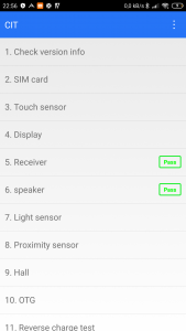

milva11 Posted May 27, 2018 Posted May 27, 2018 (edited) Hej, mam jakiś problem z głośnikiem do rozmów telefonicznych (ten co przykłada się do ucha). Otóż prawie nie słyszę rozmówcy, tak jakby był bardzo ściszony. Dzisiaj rano jeszcze było ok, a o 14 już nie. Jednak problem pojawił się chyba stopniowo już wcześniej, bo dwie noce z rzędu puszczałam córce bajki z YouTube i część wypowiedzi była bardzo cicho, ale myślałam że to problem ścieżki dźwiękowej w tych bajkach. Dzisiaj sprawdziłam na innym telefonie i tam słychać wszystko jak trzeba. Jednak przy rozmowach do dzisiaj działał dobrze. To może być problem systemowy czy zostaje serwis? Ostatnio nie robiłam aktualizacji, wersja xiaomi.eu 8.3.29. W załączniku zrzut z diagnostyki. Edited May 27, 2018 by milva11

pawelt Posted December 13, 2018 Posted December 13, 2018 Wg mnie zrób te testy mnie przestraszyła trochę głośność głośnika przy speaker. Nie robić po nocy
