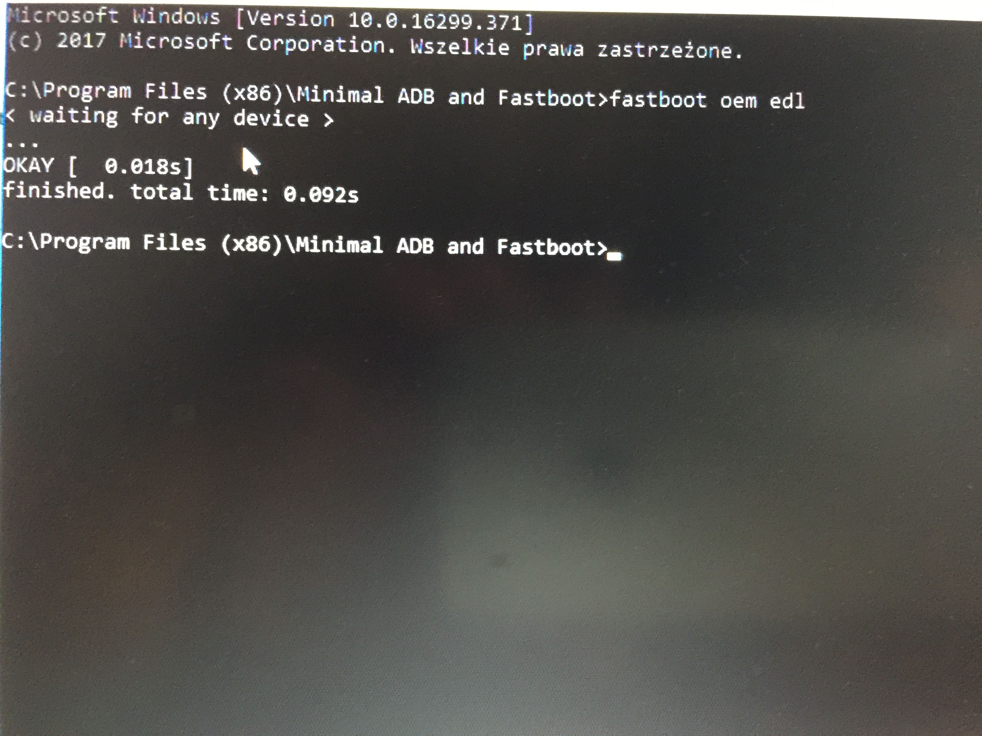

Kacper Skrzypek Opublikowano 12 Kwietnia 2018 Opublikowano 12 Kwietnia 2018 w Minimal ADB and Fastboot wpisz fastboot oem edl (tel w fastboot)
Bartek32btm Opublikowano 12 Kwietnia 2018 Autor Opublikowano 12 Kwietnia 2018 Tylko dalej nic innego prócz loga czy fastboota nie widać :/
