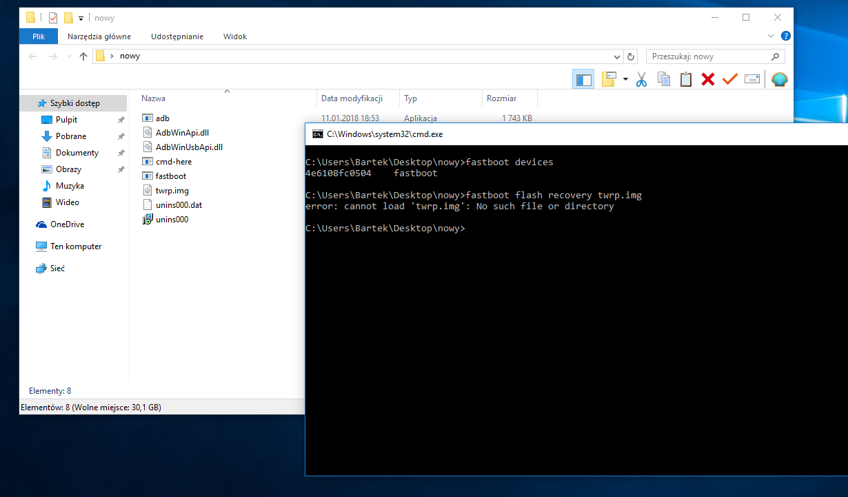

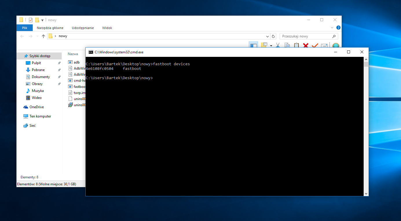

bartiss Opublikowano 20 Lutego 2018 Opublikowano 20 Lutego 2018 Witam, jako, że jestem nowym użytkownikiem chciałbym się oficjalnie przywitać:) Zmuszony jestem opisać tutaj mój problem ponieważ walczę z moim redmi note 4 global (mido) już 3 dzień, udało mi się odblokować bootloader a przy próbie instalacji twrp wiszę ciągle na tym samym etapie: Jak widać urządzenie wynajduje jednak potem nie startuje instalacja twrp:( Pomocy:)

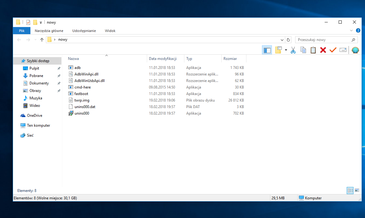

Kacper Skrzypek Opublikowano 20 Lutego 2018 Opublikowano 20 Lutego 2018 Masz wylaczone pokazywanie rozszerzen i w rzeczywistosci twoje twrp.img to twrp.img.img - ta nazwe wpisz
