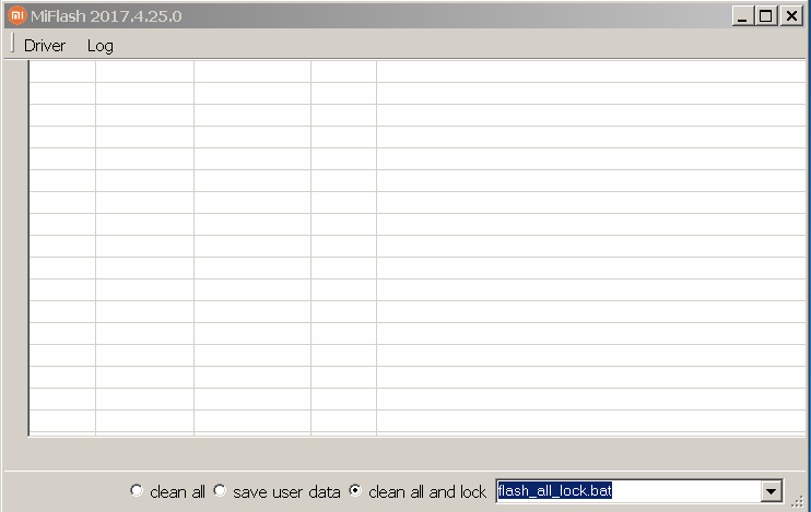

Kacper Skrzypek Opublikowano 30 Grudnia 2017 Opublikowano 30 Grudnia 2017 @Koza_a Powiększenie okna nie daje nic? Musi być coś, może za małe okno
Gość Opublikowano 30 Grudnia 2017 Opublikowano 30 Grudnia 2017 Przed chwilą, Orjon napisał: @Koza_a Powiększenie okna nie daje nic? Musi być coś, może za małe okno na Fullscreen to samo..
Kacper Skrzypek Opublikowano 30 Grudnia 2017 Opublikowano 30 Grudnia 2017 Hm, może rozdzielczość ekranu coś wali, masz duże czcionki więc może część miflasha zasłaniają. Spróbuj może przesunąć rolką myszy w oknie miflash... musi być tak jak tu:

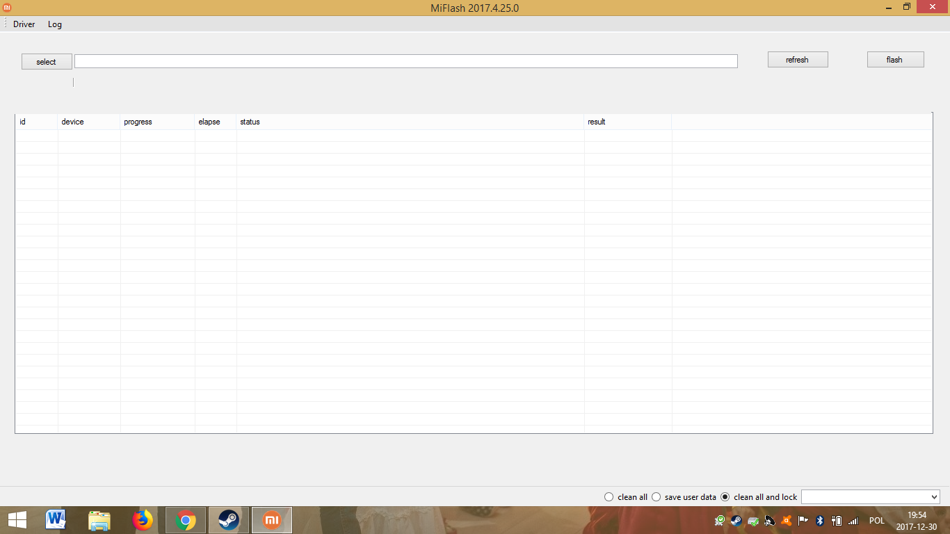

Gość Opublikowano 30 Grudnia 2017 Opublikowano 30 Grudnia 2017 2 minuty temu, Orjon napisał: Hm, może rozdzielczość ekranu coś wali, masz duże czcionki więc może część miflasha zasłaniają. Spróbuj może przesunąć rolką myszy w oknie miflash... musi być tak jak tu: Nic nie daje. Poczekaj pójdę na komputer brata.
