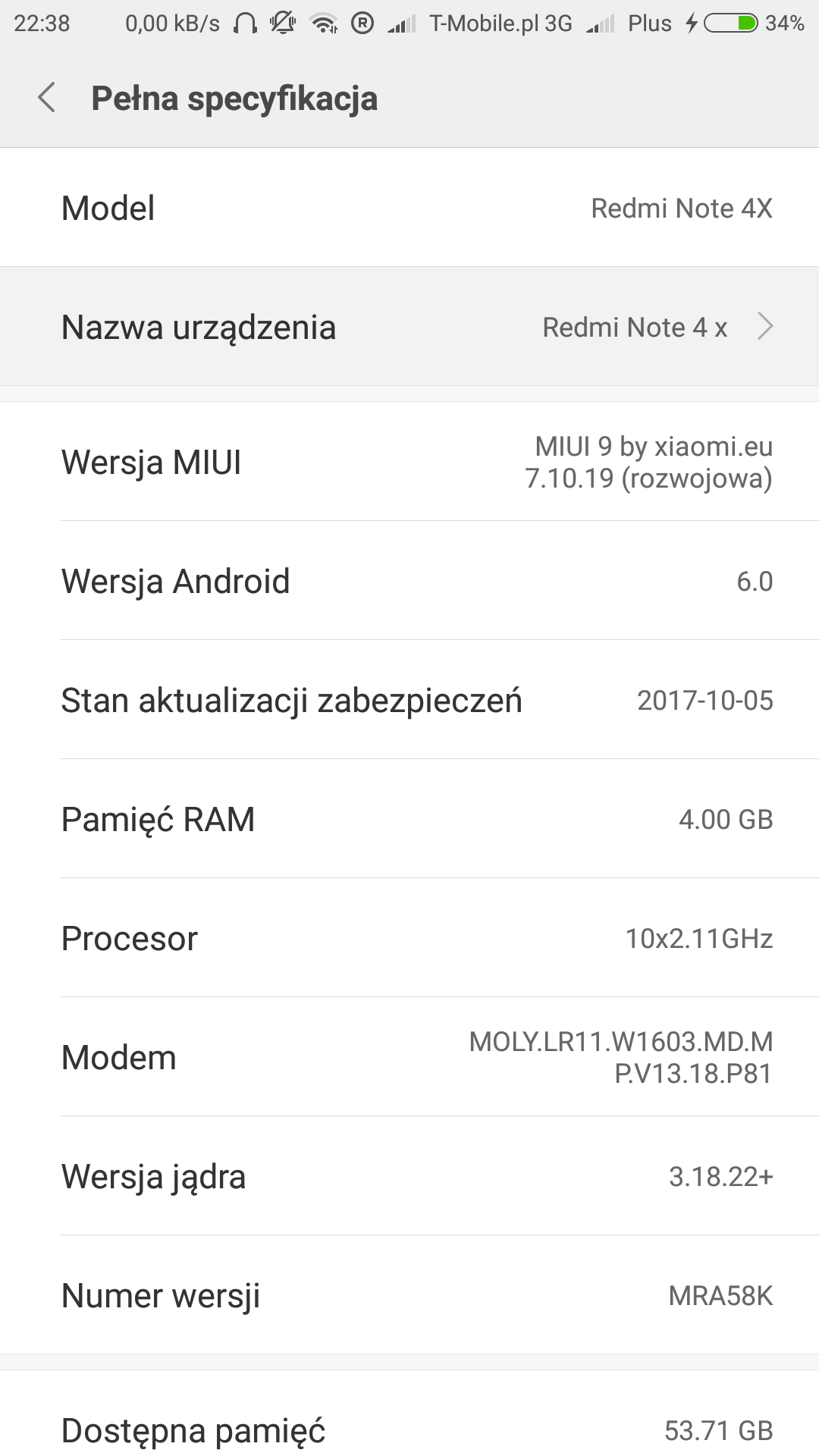

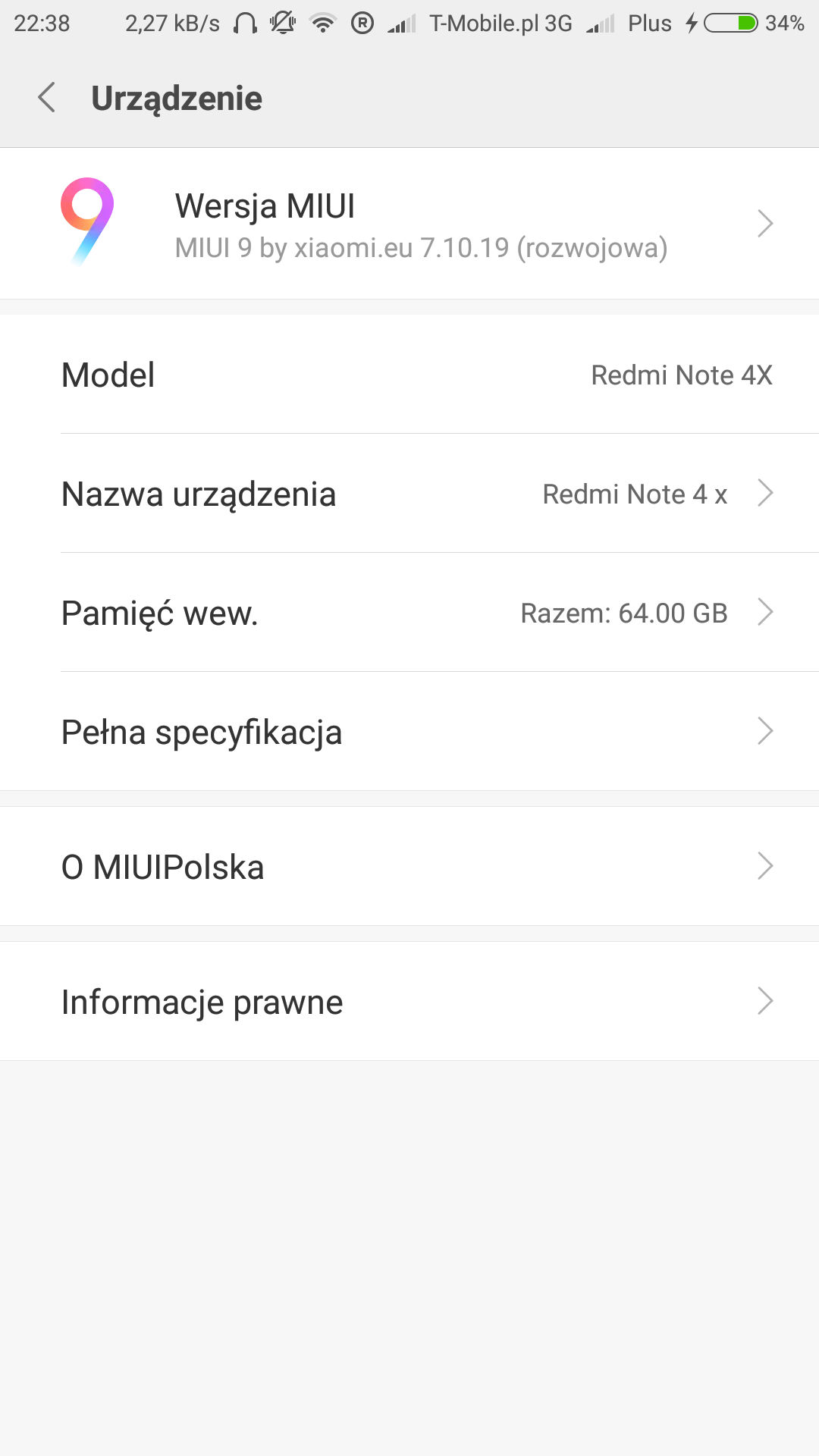

Netgen Opublikowano 24 Października 2017 Opublikowano 24 Października 2017 Witam, mam problem ze znalezieniem odpowiedniego xposed do mojego telefonu redmi note 4x. Zainstalowałem aktualizacje i obecnie posiadam android 6.0 oraz miui 9. Próbowałem instalować wiele wersji, ale za każdym razem pojawiała się informacja że xposed jest zainstalowany, ale nie jest aktywny, sprawdź logi. Albo podczas wgrywania przez twrp wszystko szło normalnie, ale telefon się nie włączał, czy posiada ktoś działającą wersję, i czy wgl xposed powinien działać?
