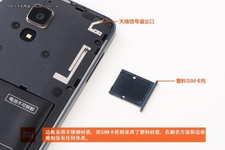

Który dokładnie element w tym telefonie robi za antenę GSM? Może ta ramka jest trefna?

Nie nie gryzie. W moim telefonie tylna ścianka wygląda zupełnie inaczej niż na załączonej grafice. A punkt oznaczony chinskimi znaczkami nie ma żadnego styku ze ścianka.
i może tutaj jest problem? Być może też uszkodziłeś samą antenę wymieniając wyświetlacz? Przegiąłeś ją, nie styka, więc nie ma odpowiedniego zasięgu..
