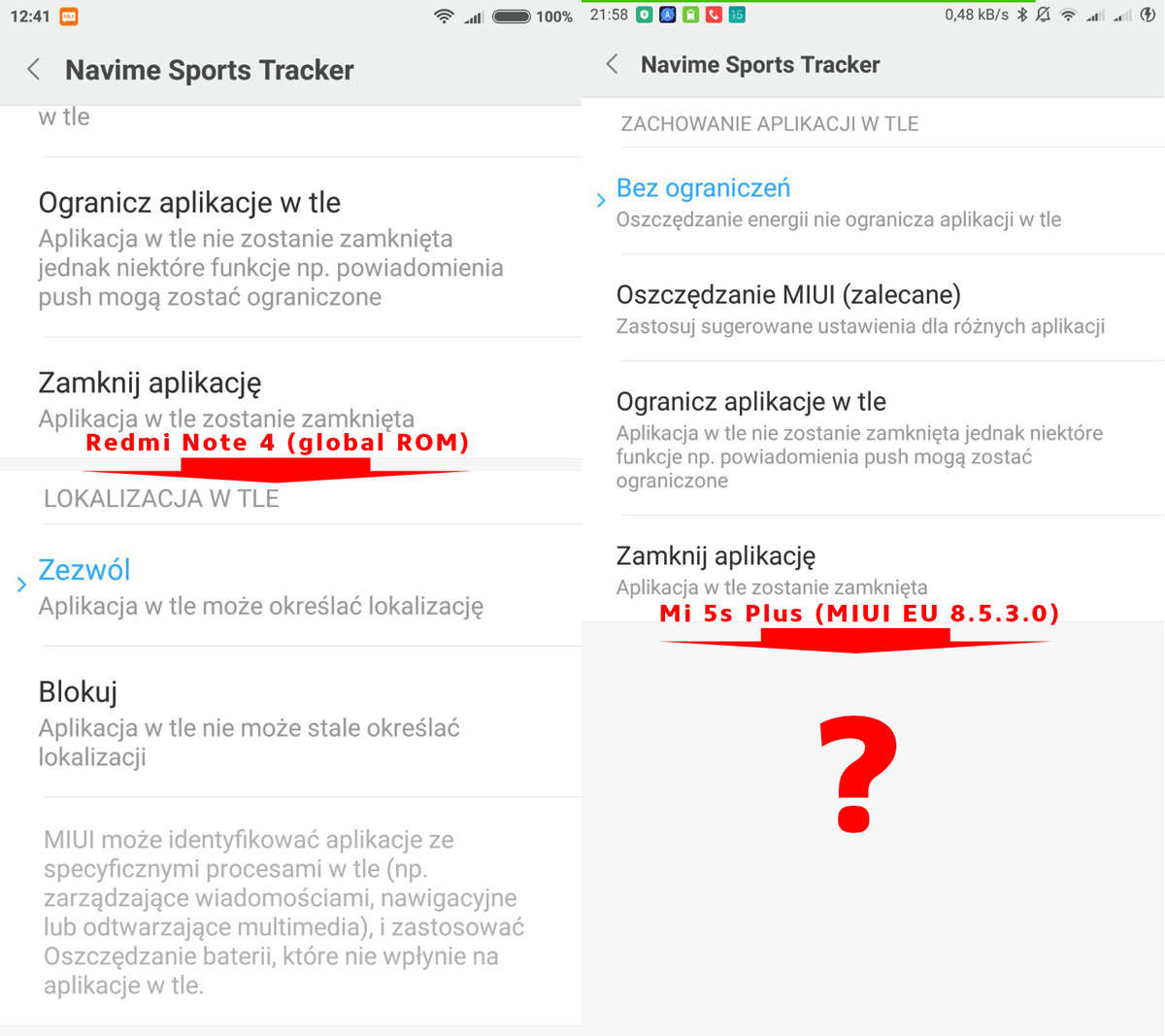

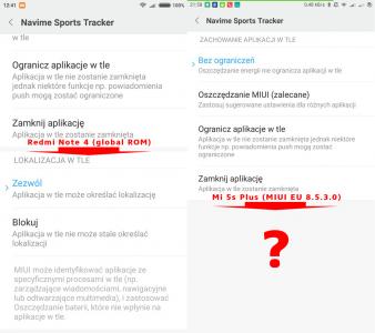

Coni Opublikowano 15 Sierpnia 2017 Opublikowano 15 Sierpnia 2017 Mam podobny problem. Na moim miui.eu nie mogę dla Endomondo, Navime ustawić lokalizacji w tle. Nie ma takiej opcji. Na Redmi 4 Note jest. Zamieszczam screeny dla porównania. Czy ktoś coś wie na ten temat i pomoże? Pozdrowienia
