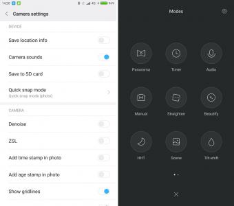

Nowości w kamerze:
- dodane tzw. sceny (obecne w moim Redmi4A, zablokowane w Mi4s i Mi4c)
- dodana opcja "Square" - kwadratowe zdjęcie
- dodana opcja wyłączenia odszumiania zdjęć
- wydłużenie czasu naświetlania (z 1/2 do 2-3 sekund)
Screenshot_2017-03-17-14-20-02-739_com.android.camera.thumb.jpg.ee60420b79d86b0ad5d37a440d58afb7.jpg
