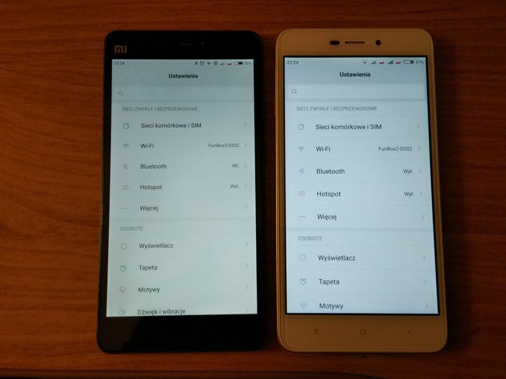

W myśl zasady: jak sam nie zrobisz, to gówno będziesz mieć, postanowiłem zgłębić temat niskiej jakości wyświetlanych barw w Mi4s (oczywiście jest to subiektywne).
Oczywiście stockowe ustawienia były dla mnie niewystarczające. Kilka godzin w internetach i znalazłem rozwiązanie.
Ogólnie konkretny wątek jest na xda w dziale LG G4, ale z racji tego samego procesora, można go użyć na Mi4s i prawdopodobnie Mi4c.
Po polsku:
1. Pobieramy ten plik. W opisie na xda jest napisane, że można go zaflashować z poziomu TWRP, ale z racji tego, że plik pochodzi z 2015 roku, proponuję (dla bezpieczeństwa) wypakować z niego dwa pliki: kppd oraz postproc.conf.
2. Podłączamy telefon pod komputer. Teraz to zabawa z terminalem. Wpisujemy kolejno:
Na forum są mądrzejsi userzy, to mogą napisać poradnik.
3. Instalujemy ROM Toolbox lite (żeby było bez kosztów). Aplikacja poprosi o zainstalowanie busyboxa, co też czynimy.
Podziękowania dla usera savoca z forum XDA.
Edytowane przez don_kamillo

A co konkretnie ci nie odpowiadało ? Bo żeś mnie zaciekawił :-)  Wstaw jak możesz i jeśli to jeszcze możliwe screena tego samego obiektu w wersji stockowej i w nowej poprawionej ? :-D zobaczę czy swoim parszywym okiem dostrzegę różnicę może i mnie to ujmie :-P.
To chyba u siebie nie mam takiej sytuacji a po aktualizacji do 7-ki nawet chyba zmniejszyłem poziom podświetlania bo było za jasno/za biało jak dla mnie i aktualnie mam na poziomie delikatnie poniżej 50%. Przeczytałem wątek, sprawdziłem ekran i okazuje się że mam taki sam jak ty sharp, ale moim zdaniem u mnie takie zjawisko nie występuje, rzeczywiście przy skątowaniu ale to gdzieś na 170 stopni ekran trochę różowieje, ale powiedział bym nieznacznie no i nigdy nie patrzę na tel pod takim kątem :-P. Chyba jeszcze przed zakupem telefonu widziałem gdzieś taką opinię, ale jakiś magik polecał na 20 min chyba na słońcu położyć i podobno coś pomagało :shock: :-D . nie testowałem nie miałem potrzeby.

Każdy widzi kolory inaczej. Nikt z otoczenia nie widział problemu, a ja nie mogłem patrzeć na ekran przez te różowe kolory.
Ogólnie kalibracja daje więcej możliwości, bo możesz nieco wyostrzyć kolory (jak w amoledach) i nieco pogłębić czerń.

Tak jak napisałeś na początku twoja subiektywna ocena, każdy ma swoją :-P ciekaw jestem tylko jak powyostrzasz kolory, pogłębisz czernie czy nie wpłynie to jakoś znacząco na baterię ?
@luki156 Nie, nie wpływa w żaden sposób. Bacznie przyglądam się baterii od momentu tej modyfikacji, ale nic się nie dzieje, SOT na poziomie 3,5-4 h. W zasadzie można tę modyfikację na stałe wrzucić do kernela.
