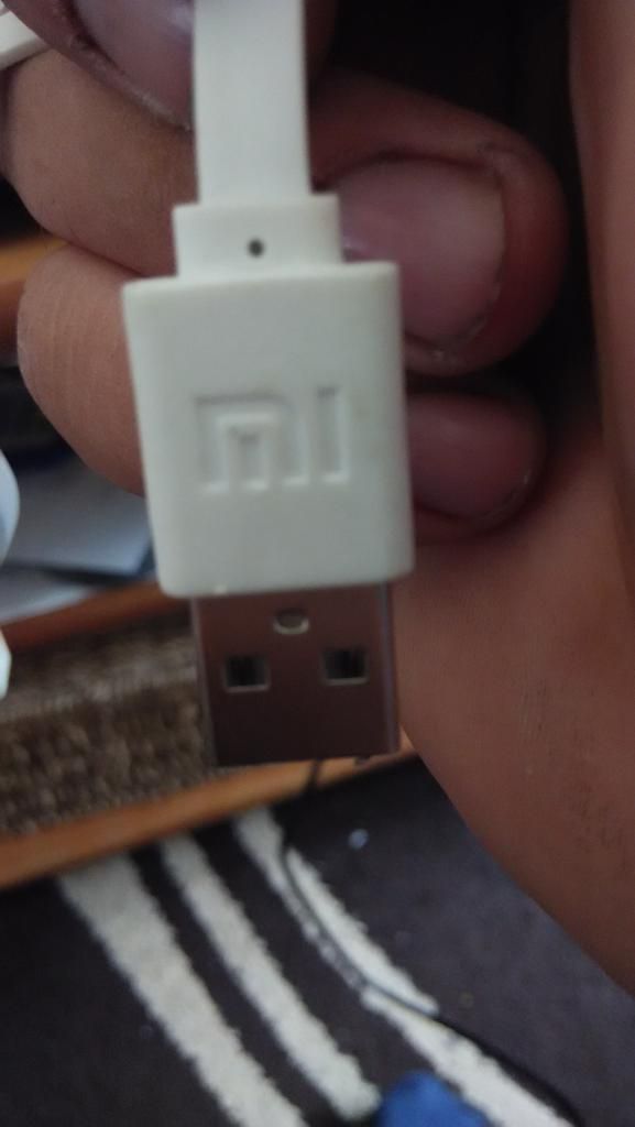

joker Posted July 7, 2014 Share Posted July 7, 2014 Kupiłem ten power bank ( a raczej 10szt) na AliExpres i też nie mam zdrapki, kabelek z logo miui, mocno chiński, sam powerbank też nie zachwyca jakościowo, szczególnie poruwnując go do Redmi. Poniżej kilka fotek. Btw, jak rozebrać to ustrojstwo żeby niczego nie zniszczyć ? Link to comment Share on other sites More sharing options...
Lalo Posted July 7, 2014 Author Share Posted July 7, 2014 Kupiles podrobki po 1 kabel i logo mi oraz ciemne litery na PB. Oryginał jest jakości 1 klasy. Link to comment Share on other sites More sharing options...
ebola1972 Posted July 7, 2014 Share Posted July 7, 2014 Podważysz czymś cienkim oba panele, odkręcisz śrubki i masz już ogniwa. Wysłane z mojego 2013023 przy użyciu Tapatalka Link to comment Share on other sites More sharing options...
Mikolaj Posted July 7, 2014 Share Posted July 7, 2014 Raczej fake, patrząc np na to że klawisz dopasowany słabo plus napis na kablu USB, mój ori bank tego nie ma Xiaomi red rice Link to comment Share on other sites More sharing options...
ebola1972 Posted July 7, 2014 Share Posted July 7, 2014 Rozkreć jednego, otwieraj spór, załącz foty badziewia i niech zwraca $. Wysłane z mojego 2013023 przy użyciu Tapatalka Link to comment Share on other sites More sharing options...
joker Posted July 7, 2014 Share Posted July 7, 2014 Co za banda złodzieji! Dzięki za pomoc, za chwile biore sie za pisanie. Rozkręciłem, to niestety podróba A tak sie nazywa sprzedawca Junkai electronic store Link to comment Share on other sites More sharing options...

karolw2 Posted July 29, 2014 Share Posted July 29, 2014 Czy mój power bank jest oryginałem??? Ma białe wejście mini usb, kremowe dużego usb, małe świecące kropki, kabel usb wydaje się wporządku dosyć ciężki, kolor czarny, ale nie posiał naklejek identyfikujących tego kodu 20 cyfrowego weryfikującego i napisy ornaczeniowe trochę za jasne. I ładuje się już 3h ładowarką nokia 5 V/160mA i ma już 3 kropki. I jszcze ładowanie nie załącza się automatycznie po włożenieu kabelków (gdzieś wyczytałem że się samo włącza). Czyt fo FAKE??? Zakładać spór u chinczyka??? Link to comment Share on other sites More sharing options...
joker Posted July 29, 2014 Share Posted July 29, 2014 Haha, taka sama podruba jak moja. Kabel usb ma logo Mi a oryginał nie ma. No i brak zdrapki. Zakładaj spór. Btw ja mojemu chinolowi wystawiłem negatywny komentarz. Odpisał do mnie z pretensjami i jeszcze dodał że jak chciałem oryginał to trzeba było zapytać. Ma tupet bydle. Wysłane z Redmi Link to comment Share on other sites More sharing options...

tosshi2 Posted July 31, 2014 Share Posted July 31, 2014 Czy mój power bank jest oryginałem??? Ma białe wejście mini usb, kremowe dużego usb, małe świecące kropki, kabel usb wydaje się wporządku dosyć ciężki, kolor czarny, ale nie posiał naklejek identyfikujących tego kodu 20 cyfrowego weryfikującego i napisy ornaczeniowe trochę za jasne. I ładuje się już 3h ładowarką nokia 5 V/160mA i ma już 3 kropki. I jszcze ładowanie nie załącza się automatycznie po włożenieu kabelków (gdzieś wyczytałem że się samo włącza). Czyt fo FAKE??? Zakładać spór u chinczyka??? Rozpoznać oryginalnego power banka jest łatwo. Podłącz kabel usb, żeby sam siebie lądował. Podróbka będzie próbowała sama się naładować, oryginalny nie. Na jednym z oficjalnych filmików Xiaomi chińczyk właśnie pokazuje, że tak najłatwiej jest rozpoznać, sam to sprawdziłem. Raz dostałem podrobionego power banka. Link to comment Share on other sites More sharing options...
karolw2 Posted July 31, 2014 Share Posted July 31, 2014 (edited) Rozpoznać oryginalnego power banka jest łatwo. Podłącz kabel usb, żeby sam siebie lądował. Podróbka będzie próbowała sama się naładować, oryginalny nie. Na jednym z oficjalnych filmików Xiaomi chińczyk właśnie pokazuje, że tak najłatwiej jest rozpoznać, sam to sprawdziłem. Raz dostałem podrobionego power banka. Właśnie sam się ładował od razu jak go podłączyłem. Czyli podróbka za 18$ na zdjęciach były pudełka z hologramami itp. Chińczyk Linda Chen na razie chce żebym odesłał ale ja nie chce wysyłać (wysyłka napisałem że kosztuje 15 $ więc mi się nie opłaca), więc wymieniamy się korespondecją na razie. Edited August 1, 2014 by karolw2 Link to comment Share on other sites More sharing options...
tosshi2 Posted July 31, 2014 Share Posted July 31, 2014 (edited) To podróbka niestety, ponadto na kablu nie powinno być logo Xiaomi lub usb. Nie wiem gdzie kupiłeś ale jak na Aliexpress to zrób tak. Rozbierz go, z tyłu gdzie jest napis 10400 mha odrywa się to jak naklejka (tylko delikatnie), potem są dwie śrubki, odkręć je i całe wnętrze powinno ładnie się wysunąć. Od razu sprawdzisz czy na 100% jest podróba. W załączniku przesyłam Ci zdjęcie porównawcze z Miui Singapur. Porównaj power bank. Następnie zrób tak, na kartce papieru napisz albo wydrukuj swoje imię i nazwisko, użytkownika z Aliexpress od którego kupiłeś oraz numer jego sklepu, na to połóż rozebrany power bank i zrób zdjęcie, następnie otwórz spór. W sporze full refund, że dostałeś podróbkę, nie odsyłasz, i dodaj te zdjęcie plus drugie zdjęcie jak powinien wyglądać oryginał. Ja w taki sposób wygrałem spór. Ogólnie na aliexpress (regulamin) jest wyraźnie stwierdzone: kupujący musi udowodnić, że dostał produkt podrobiony, gdy to udowodni sprzedający musi przedstawić certyfikat autentyczności. Tylko pamiętaj, że musisz to opisać wszystko dlaczego podróbka. Tutaj masz link do forum Miui.com: http://en.miui.com/thread-19104-1-1.html Edited July 31, 2014 by tosshi2 1 Link to comment Share on other sites More sharing options...
