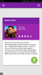

astroex Opublikowano 3 Marca 2017 Opublikowano 3 Marca 2017 Dobry dzień, czytam czytam i nie mogę w sumie dojść do tego jak zainstalować nową czystą wersję MIUI Polska. Telefon mam od kilk msc i zaczyna mi juz przeszkadzać coraz większa ilośc reklam, wyskakuja co chwila, same włączaja ekran (bateria 4000mah trzyma 3/4 dnia). Wersja która mam: MIUI 8 6.9.8 Rozwojowa Gdy chce zrobić update automatycznie pisze ze mam najnowasza wersję, gdy robię przez "zainstaluj z pliku" to mam komunikat by zainstalować menadżera plików (który to jest i chyba on spamuje reklamami). Prośba o odblokowanie telefonu zostala odrzucona, a ładnie napisałem cała litanię Proszę o pomoc, telefon mega - ale jak tak dalej będzie to go sprzedam ;/

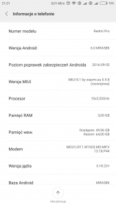

wojtekmarchewka Opublikowano 3 Marca 2017 Opublikowano 3 Marca 2017 @astroex Daj screen z informacji o telefonie

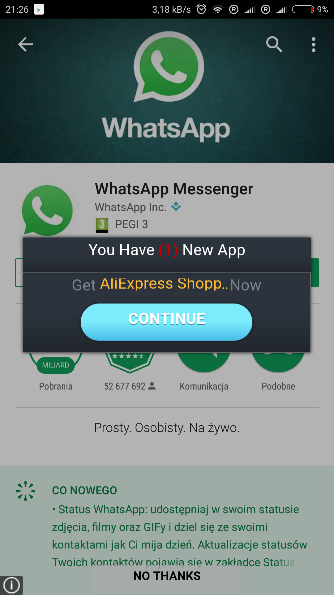

astroex Opublikowano 3 Marca 2017 Opublikowano 3 Marca 2017 Proszę poniżej widok na jedna z reklam, które wyskakuja za kazdym razem po odblokowaniu ekranu. Niektore sa przezroczyste i nie widac ich, gdy chce kliknac w jakas ikone to klikam w reklame ;(
wojtekmarchewka Opublikowano 3 Marca 2017 Opublikowano 3 Marca 2017 7 minut temu, astroex napisał: Proszę Gdzie kupiłeś telefon, bo po screenie, widać że masz wgrane Miui.eu, jeżeli to masz wgrane to znaczy że bootloader odblokowany, jeżeli chcesz na czysto postawić Miui.eu , z utratą zainstalowanych apek i danych,skorzystaj z mojego poradnika. Zainstaluj Miui.eu za pomocą TWRP, które prawdopodobnie masz, a jeżeli nie to wgraj. Nie dziwię się że Ci bateria źle trzyma jak masz ROM gdy występował jeszcze słynny drenaż baterii
