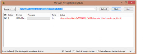

hej, dzięki za pomoc.
Tak, mam redmi 2 813.
Porobiłem krok po kroku wg, Twojego poradnika w tutorialach.
Przy próbie wgrania w fastboocie piszę mi:

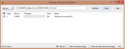

do EDLa jedynie mogę wejść przez vol+ vol- i podłączenie do pc, przy próbie wgrania softu przez miflasha - podczas instalacji wszystko leci jakby ok, a po chwili tel się sam uruchamia i:
