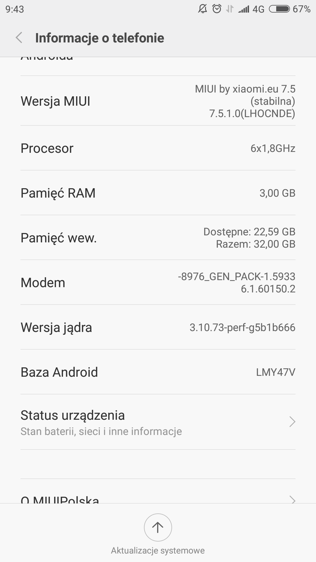

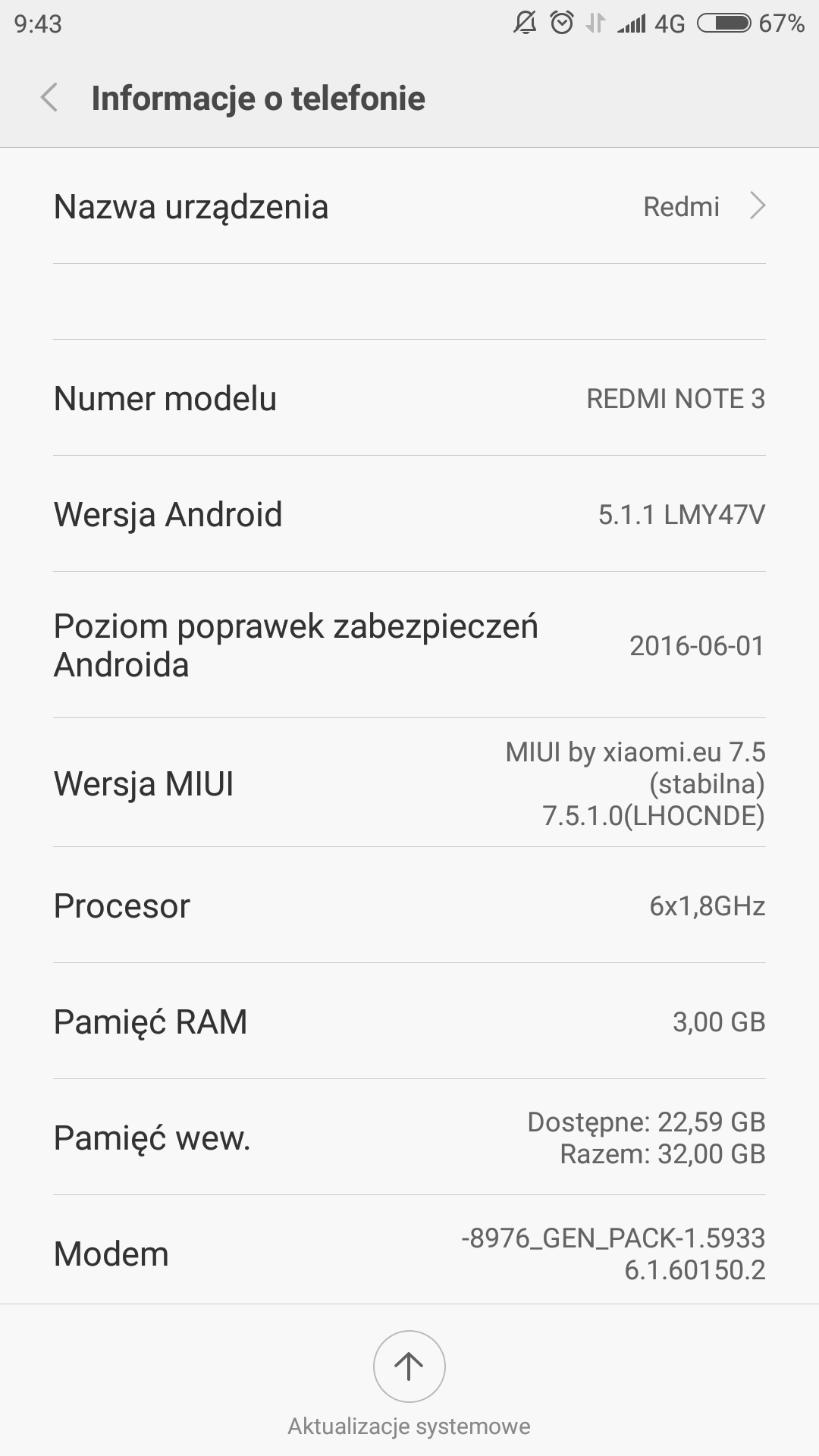

Mario91 Opublikowano 30 Listopada 2016 Opublikowano 30 Listopada 2016 Witam, Mam redmi note 3 pro wersja 32gb z wybranym polskim miui 7. Działa bez zarzutu oprócz 2 momentów odkąd go mam. Raz ni stąd ni zowąd przestało mi działać odblokowywanie palcem - pomógł restart. Dziś okazało się, że telefon podłączony w nocy do ładowarki zamiast się ładować to się rozładował i ładowanie którąkolwiek ładowarka nic nie dawało a co więcej nie zadzwonił ustawiony alarm. Tak jakby przestał działać poprawnie, widzieć zaplanowane akcje i mimo, że wskazywał że telefon się ładuje to % naładowania spadał. Oczywiście pomogło ponowne uruchomienie i już telefon ładuje się jak trzeba. Ma ktoś może pomysł jaka może być przyczyna? Od razu mówię, że nigdy nie bawiłem się w żadne wgrywania czy aktualizacje systemów ręcznie, więc jestem w tym zielony. Z góry dzięki!
Zexon72 Opublikowano 30 Listopada 2016 Opublikowano 30 Listopada 2016 Zacznijmy od ustalenia, jake software masz na pokładzie. Daj zrzut ekranu z informacje o telefonie.
Mario91 Opublikowano 30 Listopada 2016 Autor Opublikowano 30 Listopada 2016 Witam, zrzuty w załącznikach.
Zexon72 Opublikowano 30 Listopada 2016 Opublikowano 30 Listopada 2016 (edytowane) Masz mocno historyczne oprogramowanie. Jeśli masz odblokowany bootloader to zainstaluj nowszą wersję miuipolska/xiaomi.eu - jeśli nie - wgraj za pomocą MiFlash nowy system Global Developer - systemów Global Stable nawet nie dotykaj, bo nie nadają się do użytku. Jak to wszystko ogarnąć, to na forum znajdziesz sporo poradników. Edytowane 30 Listopada 2016 przez Zexon72
