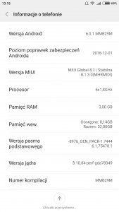

krzychu112 Opublikowano 17 Listopada 2016 Udostępnij Opublikowano 17 Listopada 2016 Witam Jestem szczęśliwym posiadaczem KATE i tak sobie testuję telefon i znalazłem buga, a mianowicie podczas prowadzenia rozmowy przez zestaw słuchawkowy nie używa mi mikrofonu z zestawu tylko wciąż z telefonu w związku z czym nie da się normalnie rozmawiać. Zestaw słuchawkowy jest na 100% dobry, bo w starej Xperii S działa jak należy. Spotkałem się również z podobnym problemem opisanym na necie, który nie ma rozwiązania. Miałbym prośbę jak ktoś ma w KATE MIUI inne niż Global 8.0 stable 8.0.4.0(MHRMIDG), albo nawet i takie prosił bym o przetestowanie rozmowy telefonicznej na zestawie słuchawkowym i napisanie tu, czy były jakieś problemy z mikrofonem, czy nie. Z góry dziękuję za pomoc Odnośnik do komentarza Udostępnij na innych stronach Więcej opcji udostępniania...

Boczek Opublikowano 19 Grudnia 2016 Udostępnij Opublikowano 19 Grudnia 2016 Miui 8.1.1.0 problem pozostaje. Wciąż system korzysta z mic smarta a nie słuchawek ! Sprawdzone na 4 zestawach słuchawkowych w tym Xiaomi in-ear Pro. Odnośnik do komentarza Udostępnij na innych stronach Więcej opcji udostępniania...

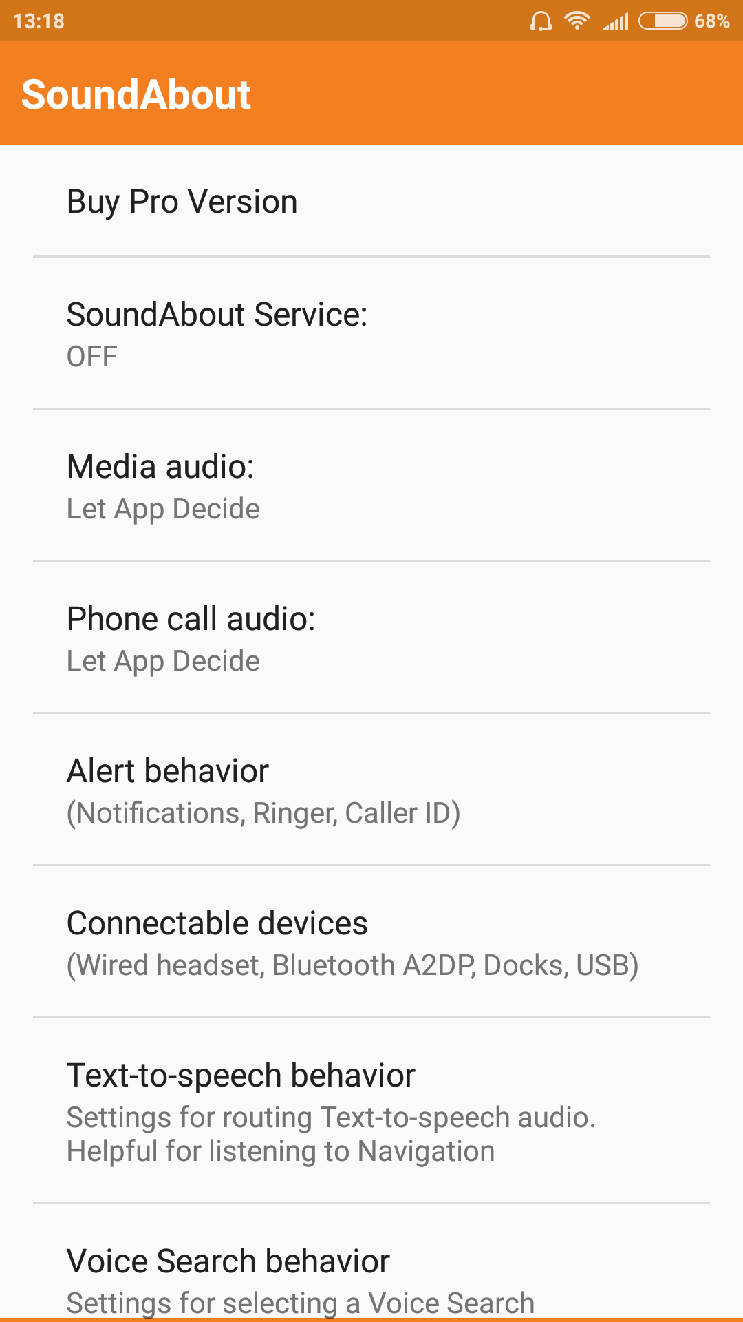

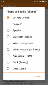

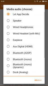

maniek324 Opublikowano 26 Sierpnia 2017 Udostępnij Opublikowano 26 Sierpnia 2017 Witam, posiadam Redmi note 3 pro se do tego słuchawki mi Basic te po prostu zwykłe z mikrofonem. Problem polega na tym że mikrofon w sluchawkach nie działa podczas rozmowy. W dyktafonie wszystko ok, podczas rozmowy nic. Dodam że sluchawki dzialaja ok. Przeglądając inne wątki sugerowano wyłączenie misound, zmiany rooma - nic nie pomogło. Znalazłem aplikacje soundabout która częściowo rozwiązała problem. Mikro podczas rozmowy dziala, trochę zniekształca głos ale dziala. Chodź o to że aplikacja ingeruje nie tylko podczas rozmowy telefonicznej ale za każdym razem podczas korzystania ze słuchawek (słuchanie muzyki itp) i mocno zmienia barwe. Potrzebuję pomocy. Czy ktoś wie jak rozwiać problem mikrofonu bez aplikacji? Lub wie jak ustawić ta aplikacje żeby tylko naprawila problem z mikro podczas rozmowy a nie włączala się za każdym użyciem sluchawek? Odnośnik do komentarza Udostępnij na innych stronach Więcej opcji udostępniania...
DeTomek Opublikowano 29 Sierpnia 2017 Udostępnij Opublikowano 29 Sierpnia 2017 U mnie problem rozwiązał się po którejś aktualizacji MIUI. Sprawdź, czy masz najnowszą wersję. Odnośnik do komentarza Udostępnij na innych stronach Więcej opcji udostępniania...
