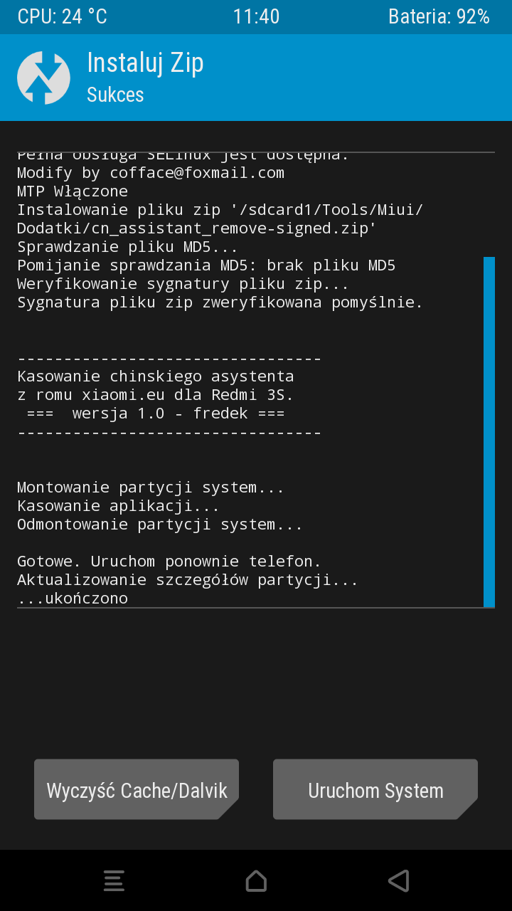

fredek Opublikowano 13 Listopada 2016 Udostępnij Opublikowano 13 Listopada 2016 Z romami xiaomi.eu z listopada 2016 jest taki problem, że po restarcie telefonu ustawiany jest domyślny chiński asystent a nie aplikacja google. Można to przełączyć w Ustawienia -> Zainstalowane -> Domyślne -> Asystent i rozpoznawanie mowy -> Aplikacja asystująca, można też wgrać fix-a za pomocą twrp, co kto lubi... Plik do pobrania i instalacji w twrp: cn_assistant_remove-signed.zip Instalacja w TWRP: Po instalacji chiński asystent znika z dostępnych opcji Fix testowany tylko na Redmi 3S i romach xiaomi.eu w wersji 6.11.3 i 6.11.10. Tylko dla zaawansowanych użytkowników i robicie to na własną odpowiedzialność 1 Odnośnik do komentarza Udostępnij na innych stronach Więcej opcji udostępniania...
fredek Opublikowano 17 Listopada 2016 Autor Udostępnij Opublikowano 17 Listopada 2016 Na Redmi 3S i romie xioami.eu 6.11.17 też wszystko ok, fix działa poprawnie. Instalowałem od razu: rom + fix + supersu. Odnośnik do komentarza Udostępnij na innych stronach Więcej opcji udostępniania...
tor Opublikowano 9 Czerwca 2017 Udostępnij Opublikowano 9 Czerwca 2017 Redmi 3S, rom 7.6.8 również działa. Odnośnik do komentarza Udostępnij na innych stronach Więcej opcji udostępniania...
