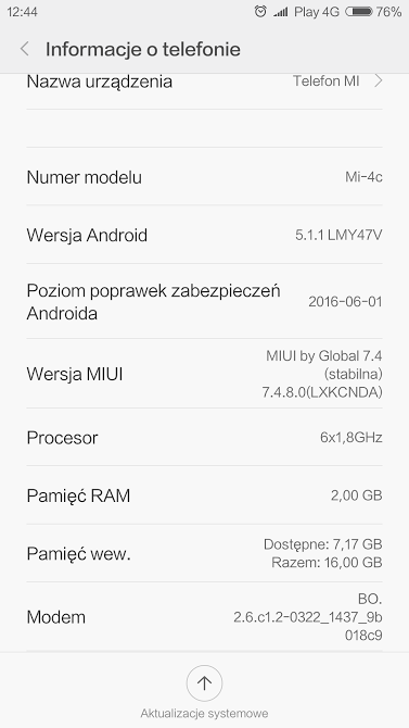

Gość Opublikowano 24 Października 2016 Opublikowano 24 Października 2016 Nie masz wgrane MIUI Polska. Na ten model nie ma wersji Global więc ten wpis jest zmodyfikowany Wgranie systemu jest banalnie proste na tym forum są opisy krok po kroku. Tak wygląda info w MIUI PolskaWysłane z mojego Mi-4c przy użyciu Tapatalka
