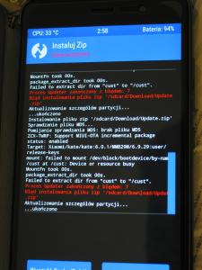

Jimmy Posted November 26, 2016 Share Posted November 26, 2016 kolejne próby i znów niepowodzenie... Mam taki błąd jeśli wcześniej zamontuję wszystkie partycje w opcji TWRP -> Mount. Link to comment Share on other sites More sharing options...

ukasz Posted November 27, 2016 Author Share Posted November 27, 2016 19 godzin temu, Jimmy napisał: kolejne próby i znów niepowodzenie... Mam taki błąd jeśli wcześniej zamontuję wszystkie partycje w opcji TWRP -> Mount. Ni odpowiem Ci dlaczego masz taki błąd. Jak przeglądniesz wątek XDA dotyczący tego TWRP to dużo ludzi ma coś podobnego i nie bardzo wiadomo dlaczego.Skoro masz TWRp i roota to może odpuść sobie OTA. Polecam wgrać MIUI Polska tam aktualizacje wgrywa się z plików zip, więc nie będziesz mieć problemu Link to comment Share on other sites More sharing options...
Jimmy Posted November 27, 2016 Share Posted November 27, 2016 No niestety Miui Polska też nie wchodzi- ten sam błąd. Widziałem posty na XDA i Miui ale raczej bez konkretnego rozwiązania... Może coś z formatem plików - różnie piszą. Próbowałem z trzema wersjami TWRP- na każdej to samo. Ciekawe że SU wygrywa się bez problemu a dowolne Miui daje ten sam błąd. Dodatkowo aktualizacja OTA robi mi bootloop. Link to comment Share on other sites More sharing options...
ukasz Posted November 27, 2016 Author Share Posted November 27, 2016 Mam taki błąd jeśli wcześniej zamontuję wszystkie partycje w opcji TWRP -> Mount. Nie montuj nic w TWRP. Zrób tak: Wrzuć zipa albo img z recovery oraz zipa Miui Polska na karte sd lu usb otg Przeflashuj recovery w recovery, później reboot do recovery. Wipe system, data, internal storage, (bez nosnika na którym masz zipy) Zainstaluj zipa z Miui polska i restart tylko uwaga stracisz wszystkie dane Link to comment Share on other sites More sharing options...

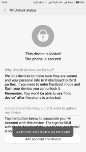

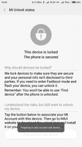

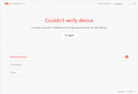

olszam Posted December 2, 2016 Share Posted December 2, 2016 No ja już nie wiem co mam zrobić, próbuje jeszcze dostać pozwolenie od xiaomi bym mógł odblokować bootloadera ale jak na razie żadnych odpowiedzi. Niby po 10 dniach mam na ichniejszym forum pisać że nie mam odp. ale ciekawe czy to pomoże :(. Durnota jest z tym odblokowaniem że trzeba mieć pozwolenie a nie wiem czemu ale nieoficjalna metoda też mi nie działa :(. Link to comment Share on other sites More sharing options...
