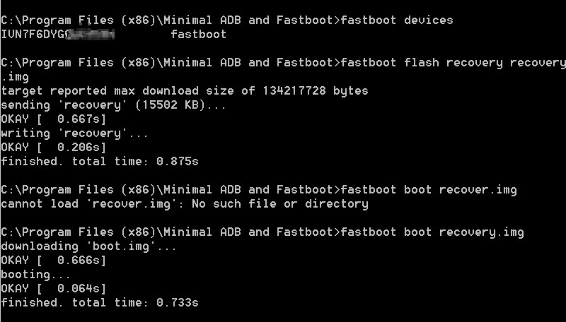

3.Instalacja recovery wszystko według instrukcji zrobiłem  (screen jak ja to zrobiłem)
Problem w tym że jak już to zrobiłem to mi telefon normalnie system uruchamia i jak próbuje uruchomić  przycisk (głośność-góra + power) to wyskakuje mi okno z "telefonem i kablem usb nie podłączonym do kompa"

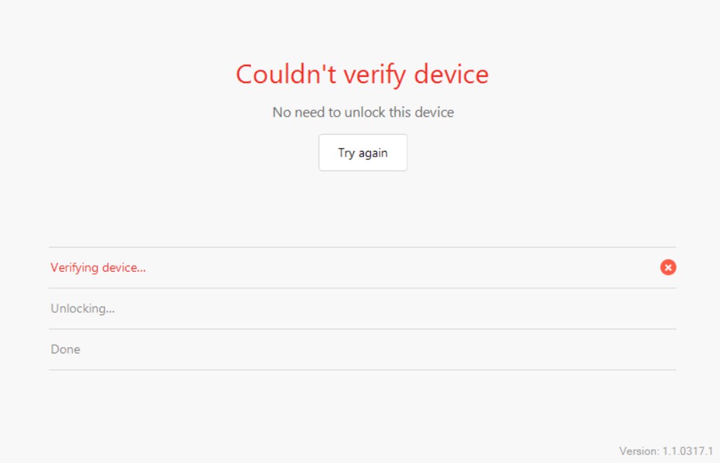

Jesteś pewny że masz odblokowany bootloader, jeżeli twierdzisz że rom China dev nie ma na ten model oraz że jest Ci nie potrzebny, to jak odblokowałeś bootloader bez ściągnięcia tego romu

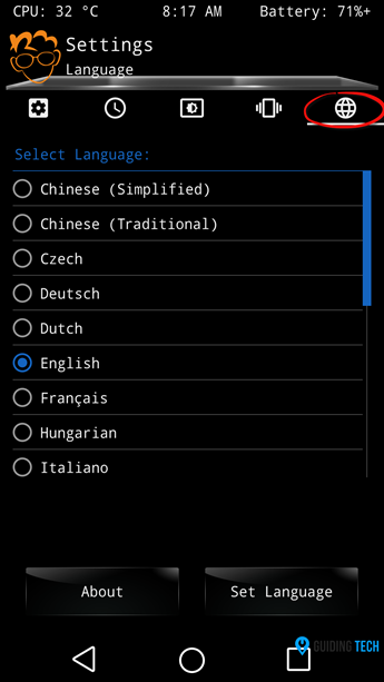

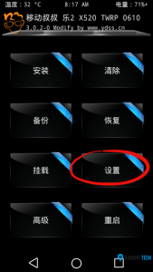

Wrzuć rom Miui,eu na kartę (spakowany zip) , w pliku z drugiego linku zmień nazwę na "recovery" i wrzuć  do folderu z pierwszego linka, uruchom "instaluj recovery" i postępuj tam z instrukcją. Gdy Ci się zainstaluje recovery możesz mieć po Chińsku ( poniżej jak zmienić na angielski)
TWRP-5.png.2dbae262c8e5c56a2d1b16e99e5ea558.pngTWRP-4.png.4082cb3e93b8d4fada9445436f4f6f8b.png
Następnie w Wipe zrób "format data" oraz "wipe" , po tym wejdź w "install" i wybierz kartę SD i znajdź plik zip z romem.
