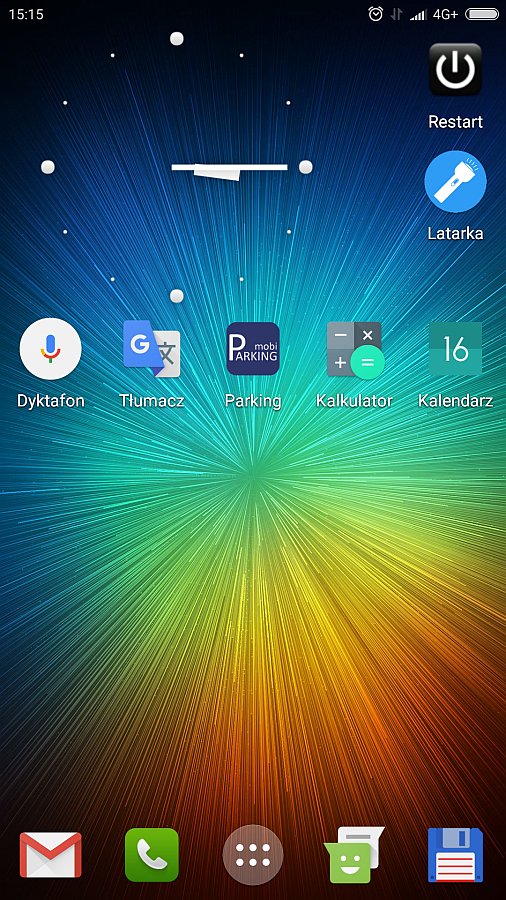

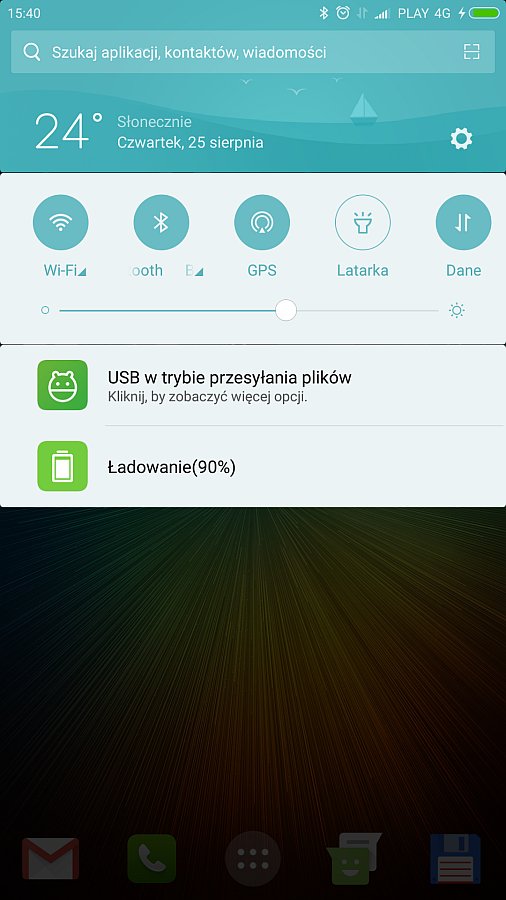

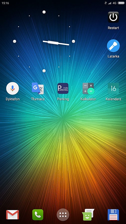

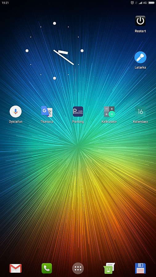

sp4ubw Opublikowano 25 Sierpnia 2016 Opublikowano 25 Sierpnia 2016 @JacekBB mylisz pojęcia, konkretnie PPI z DPI. MI5 ma zagęszczenie pikseli na poziomie 428 na cal ale DPI systemowe - zupełnie co innego - ma ustawione na 480. Jak masz root to możesz to zmieniać czym tylko chcesz lub dowolnym edytorem teksu w build.prop. Działają inne wartości prawidłowo, gdyż 99% aplikacji w MIUI jest w wersji "No DPI" (oprócz tła pogody). W załącznikach po kolei: 480, 396 i 300 DPI (396 aby sprawdzić czy aplikacje skalują się prawidłowo). Osobiście używam wartości 440DPI, chociaż lepszym rozwiązaniem jest wielkość 430 co daje równo rozłożone ikony paska szybkich ustawień. przy 440 jest lepiej niż standardowo ale brak symetrii.
