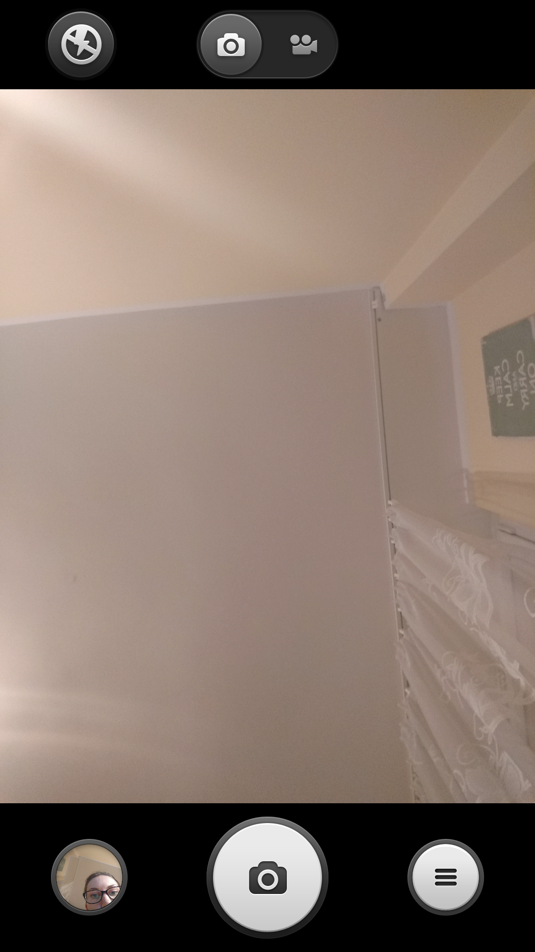

nice.face Opublikowano 12 Stycznia 2017 Opublikowano 12 Stycznia 2017 (edytowane) Witam, mam podstawowy problem: nie mogę przełączyć aparatu z selfie na główny tylny.. żadnego przycisku, ustawień opcji. jedyne, co mogę to ustawić tryb zdjęć lub video. Czy ktoś miał podobny problem? dodam, że pobierałam już 3 różne aplikacje aparatu i w żadnej nie znalazłam tej opcji. Czy może być jakiś grubszy problem? Mi4 LTE 5 Edytowane 12 Stycznia 2017 przez nice.face
asffaf Opublikowano 12 Stycznia 2017 Opublikowano 12 Stycznia 2017 Dziwna ta aplikacja aparatu . Jaką masz wersję miui? z Mi4
nice.face Opublikowano 12 Stycznia 2017 Opublikowano 12 Stycznia 2017 (edytowane) MIUI 4.8.22 ikonka zmiany pojawia się tam gdzie trzeba (czyli w prawym górnym rogu) czasami na pół sekundy, po czym znika i nie mogę jej przycisnąć. Edytowane 12 Stycznia 2017 przez nice.face
mrosi Opublikowano 12 Stycznia 2017 Opublikowano 12 Stycznia 2017 28 minut temu, nice.face napisał: MIUI 4.8.22 ikonka zmiany pojawia się tam gdzie trzeba (czyli w prawym górnym rogu) czasami na pół sekundy, po czym znika i nie mogę jej przycisnąć. ROM z sierpnia 2014 roku. Ech... Zapraszam do instalacji aktualnego oprogramowania. Przeczytaj poradnik: https://miuipolska.pl/instalacja-xiaomi/ i zainstaluj nowy soft. Potem wróć i napisz co z tego wynikło.
asffaf Opublikowano 12 Stycznia 2017 Opublikowano 12 Stycznia 2017 Tylko najpierw niech scali partycje https://miuipolska.pl/forum/index.php?/topic/9004-[Mi3/MI4]-MIUIPolska-MIUI-7-Android-6.0z Mi4
nice.face Opublikowano 12 Stycznia 2017 Opublikowano 12 Stycznia 2017 3 godziny temu, asffaf napisał: Tylko najpierw niech scali partycje https://miuipolska.pl/forum/index.php?/topic/9004-[Mi3/MI4]-MIUIPolska-MIUI-7-Android-6.0 z Mi4 Dzięki!!! za tą wskazówkę. Wszystko poszło, aparat działa, póki co nie ma innych problemów. Pozdrawiam!
