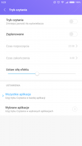

Bartek 123 Opublikowano 30 Listopada 2017 Opublikowano 30 Listopada 2017 Witam u mnie też są takie paski ,ja zrobiłem tak i paski zniknęły , wyłączyłem tryb czytania i problem zniknął
Daviteusz Opublikowano 30 Listopada 2017 Autor Opublikowano 30 Listopada 2017 @Bartek 123, problem nie zniknął, przecież nie używałeś trybu czytania bez przerwy? Linie te pojawiają się randomowo, nie ważne czy z trybem czytania czy bez. Przy samej zmianie jasności nawet to się dzieje. Ja mam już inny wyświetlacz więc to jest jedyny sposób na rozwiązanie problemu.
Bartek 123 Opublikowano 1 Grudnia 2017 Opublikowano 1 Grudnia 2017 Drugi dzień i spokój ,jak tylko włączę tryb czytania to problem wraca ,no jeżeli mam wyłączony tak jak na zdjęciu to jest dobrze i ani razu paski nie pojawiły się , proponuje spróbować innym u których ten problem występuje,ja już mam spokój , pozdrawiam
Bartek 123 Opublikowano 1 Grudnia 2017 Opublikowano 1 Grudnia 2017 Sprostuje trochę ,chodziło mi o "zaplanowane",po wyłączeniu jest ok , natomiast jak włączę tryb czytania to kreski wracają, najważniejsze że działa ,a swoją drogą gdzie kupiłeś drugi LCD i skąd wiesz że to nie ten BOE po czym to rozpoznać?
