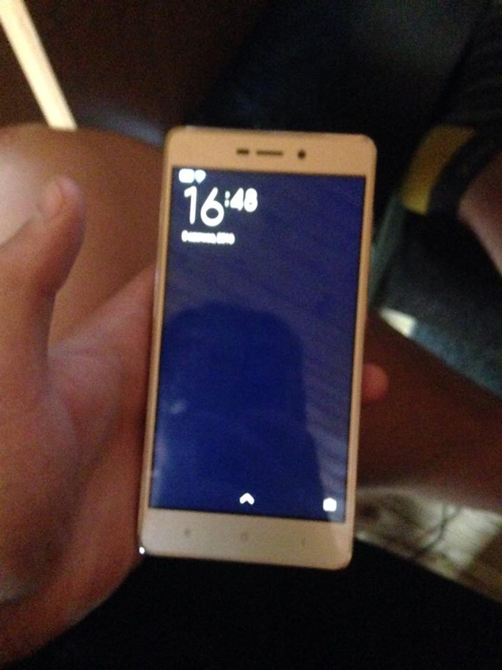

simaos Opublikowano 8 Czerwca 2016 Opublikowano 8 Czerwca 2016 Witam Wczoraj dostałem telefon Xiaomi Redmi 3 Pro . Przypadkowo włączyłem jakiś tryb i nic nie można zrobić . Nie ma ikon , nie można dzwonić . Proszę o pomoc .
Nezumi Opublikowano 8 Czerwca 2016 Opublikowano 8 Czerwca 2016 "dziwny tryb".. jakieś szczegóły... jak wygląda, gdzie mogłeś to włączyć?
simaos Opublikowano 8 Czerwca 2016 Autor Opublikowano 8 Czerwca 2016 Włączyłem to w ustawieniach . Telefon wyłączył się i włączył i tak juz jest .
Nezumi Opublikowano 8 Czerwca 2016 Opublikowano 8 Czerwca 2016 W każdym razie, jeżeli nie możesz wejść tam i tego wyłączyć to... Zostaje Ci ponowna instalacja systemu, co i jak znajdziesz na forum, bo zakładam, że BL masz zablokowany...
simaos Opublikowano 8 Czerwca 2016 Autor Opublikowano 8 Czerwca 2016 Własnie nie mam i totalnie nie mam pojęcia jak się za to zabrać . Nie zdążyłem założyć konta xiaomi .
Nezumi Opublikowano 8 Czerwca 2016 Opublikowano 8 Czerwca 2016 Wchodzisz w dział tutoriale i szukać jak instalować rom na zablokowany BL.
simaos Opublikowano 8 Czerwca 2016 Autor Opublikowano 8 Czerwca 2016 Zapytam jeszcze tylko jeszcze jaki rom wybrać dla mojego telefonu . Jest to pro prime i nie mogę znaleźć go na liście
morr29 Opublikowano 8 Czerwca 2016 Opublikowano 8 Czerwca 2016 Jeśli Pro na Snapdragonie to z dopiskiem "Kenzo". RN3 Pro via TapaTalk Poza tym gdzieś na yt widziałem filmik o aktywacji i dezaktywacji lite mode.
simaos Opublikowano 8 Czerwca 2016 Autor Opublikowano 8 Czerwca 2016 Telefon działa dziękuje za pomoc , udało się wgrać ROM.
skay77 Opublikowano 8 Czerwca 2016 Opublikowano 8 Czerwca 2016 Mogłeś to wyłączyć ,status bar do dołu i koło zębate i cię przenosi do ustawień wyciosane z RN3P
