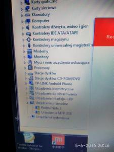

Sterownik MTP USB   tu mam kłopot.
Spróbuj jak najkrótszy kabel usb, max 1 metr. Nie żartuję, dzisiaj odblokowywałem synowi Redmi 3 pro i na starcie był ten sam problem. Windows coś widział ale nie było komunikacji z telefonem. Kabel był 2 metrowy + 0,8m. Zamiast tego 0,8 próybowałem kilku innych: 1m, 0,5m, 0,8m. Ruszyło dopiero na takim 15cm czyli razem 2,15m. Potem jeszcze eksperymenty, na pojedyńczych kablach wszystko ok, z przedłużaczm 2m nie działa. Może masz podobmy problem, próbowałeś zmienić kabel usb?

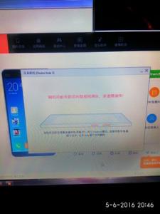

Zainstaluj Mi PC Suite China, podłącz tel. w trybie Fastboot, na dole w programie jest chiński krzaczek podświetlony na czarno, pozostałe szare, kliknij na czarny a zainstaluje Ci brakujące sterowniki MTP USB.

Zainstalowałem z http://zhushou.xiaomi.com
telefon załączony w Fastbot - klikam na ten jeden czatny guzik co napisałeś - prełancza się na kułko kture sie kręci i za chwile wskakuje wersja Ro do wyboru.
W menadżer urządzeń bez zmian.
Bo nie masz tel w trybie fastboot. Na ekranie masz nawet instrukcje jak go włączyć.
Gość Pinaga
mam, robię tak jak na obrazku i jest na telefonie ten napis Fastboot.
jak podłącze w ten sposób to w menadżerze urządzeń Redmi Note 3 jest ok, a MTP usb nadal nie posiada sterownika i nic nie zrobię.

Odinstaluj Mi Flash i Mi PC Suite, zainstaluj ponownie, akceptując niepodpisane sterowniki dla Mi Flash, zainstaluj też od razu Mi PC Suite China. Masz Windows 64bit?
Robiłem i d..pa z tego. Ale dzięki za info.
