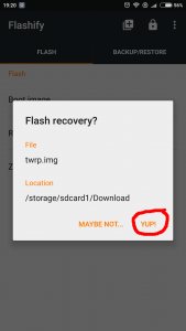

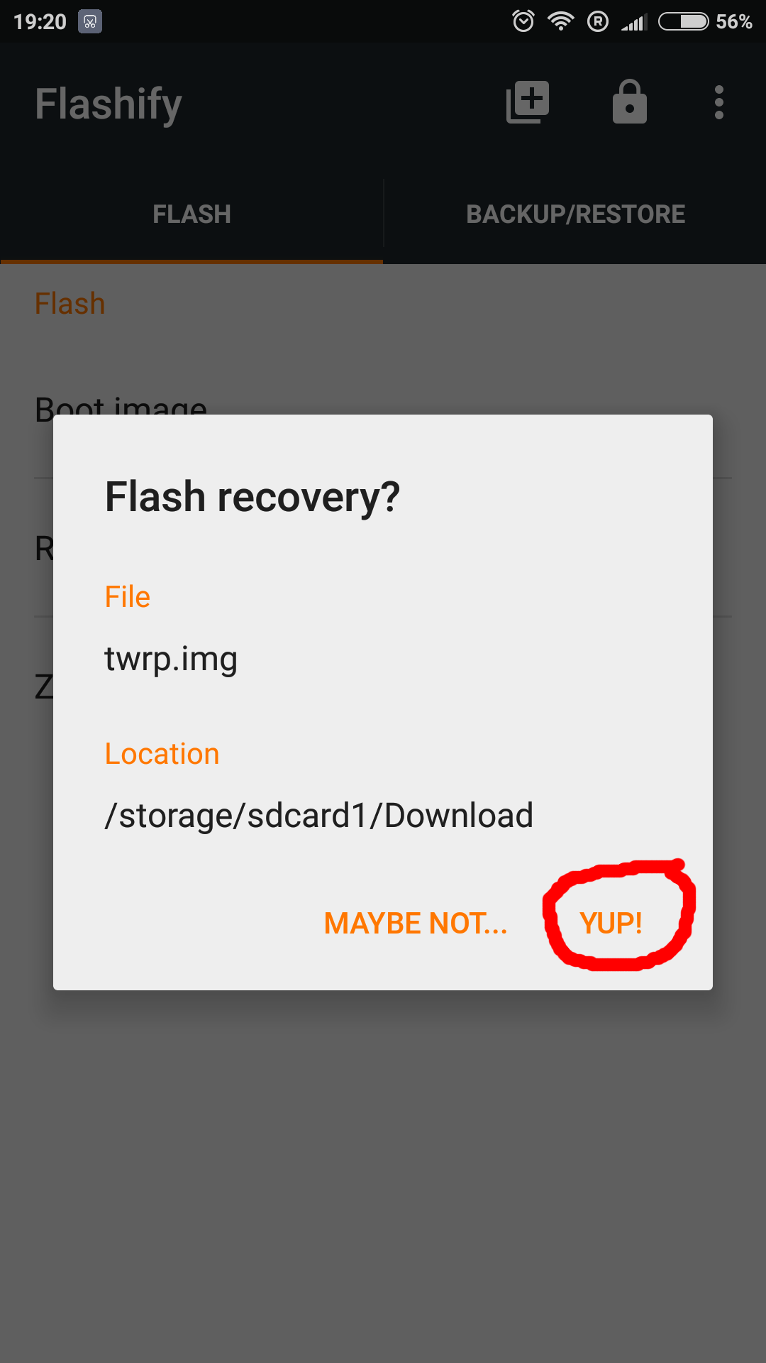

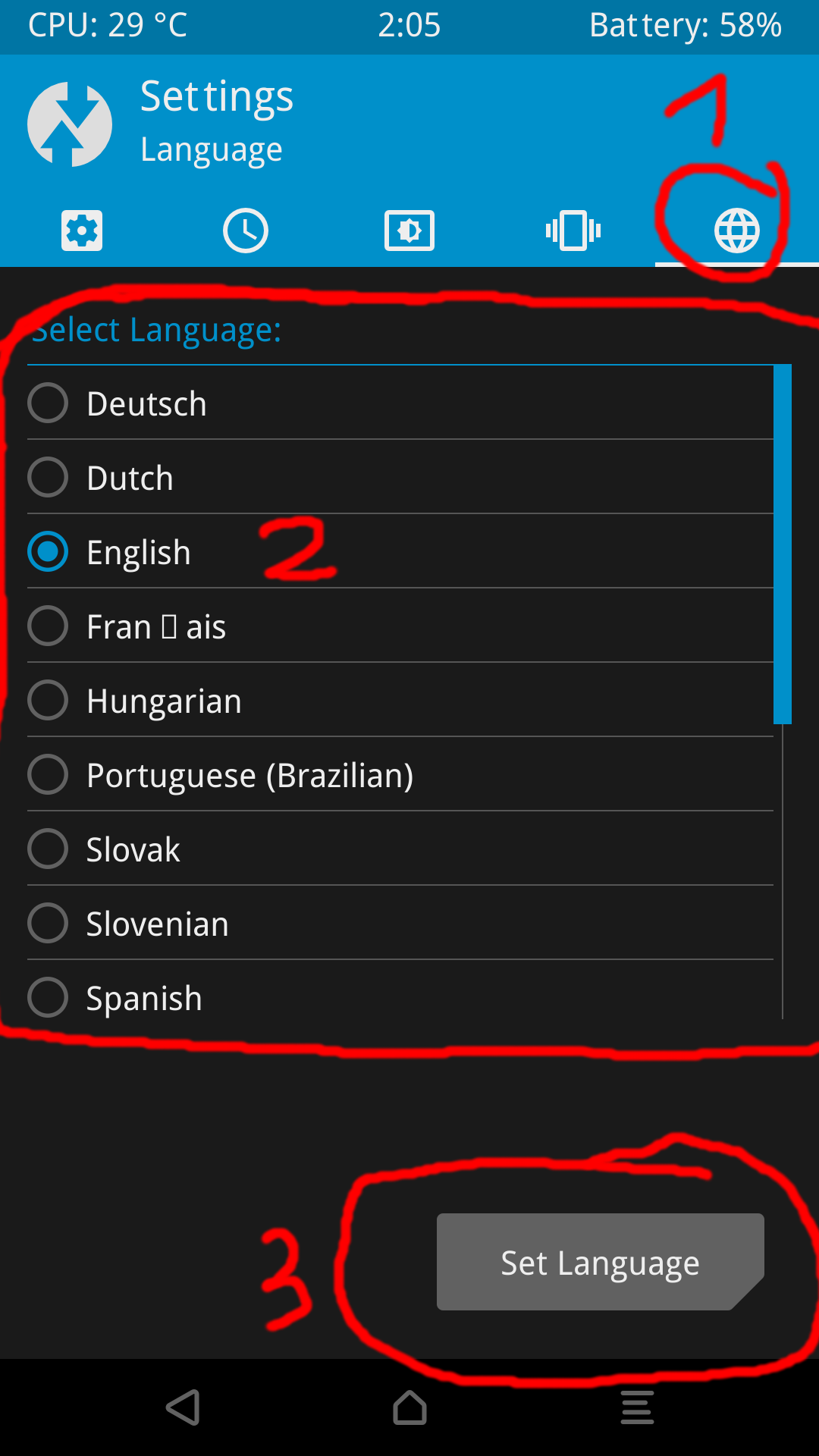

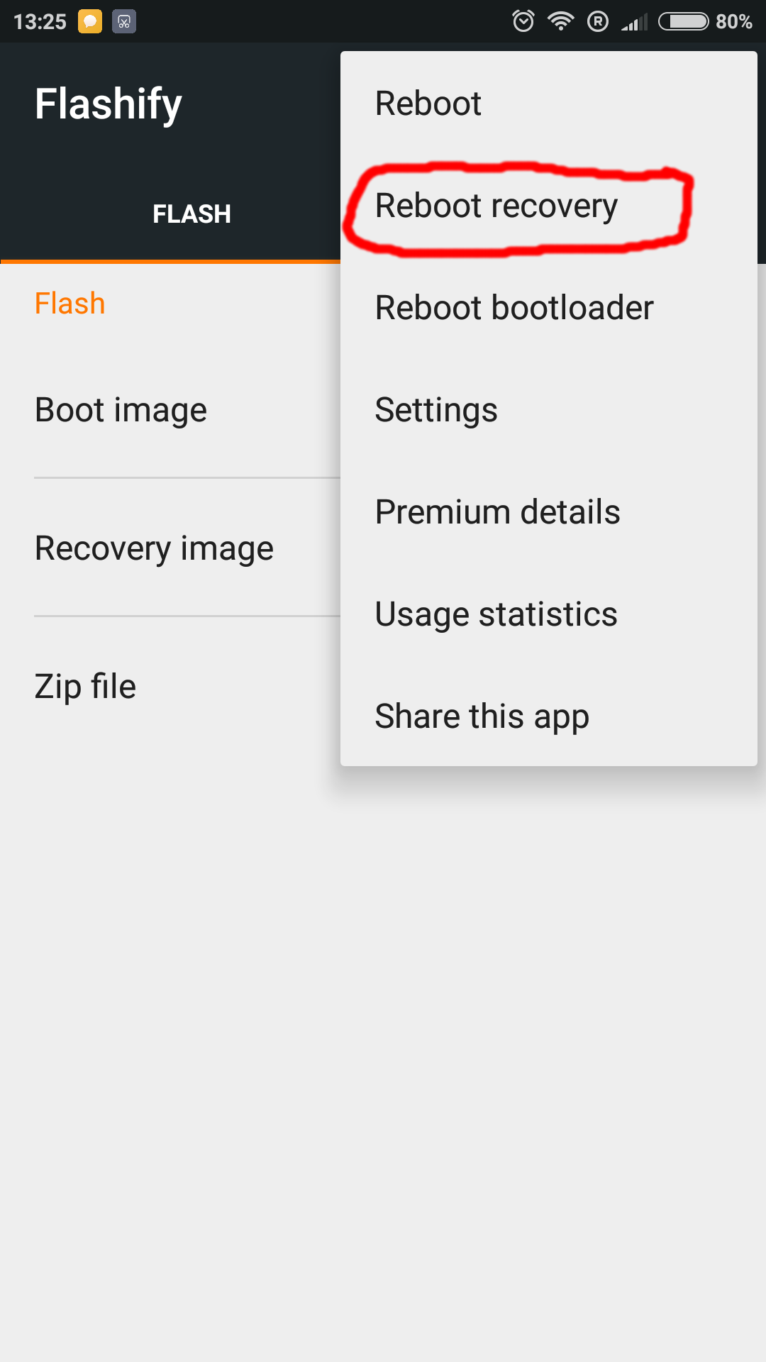

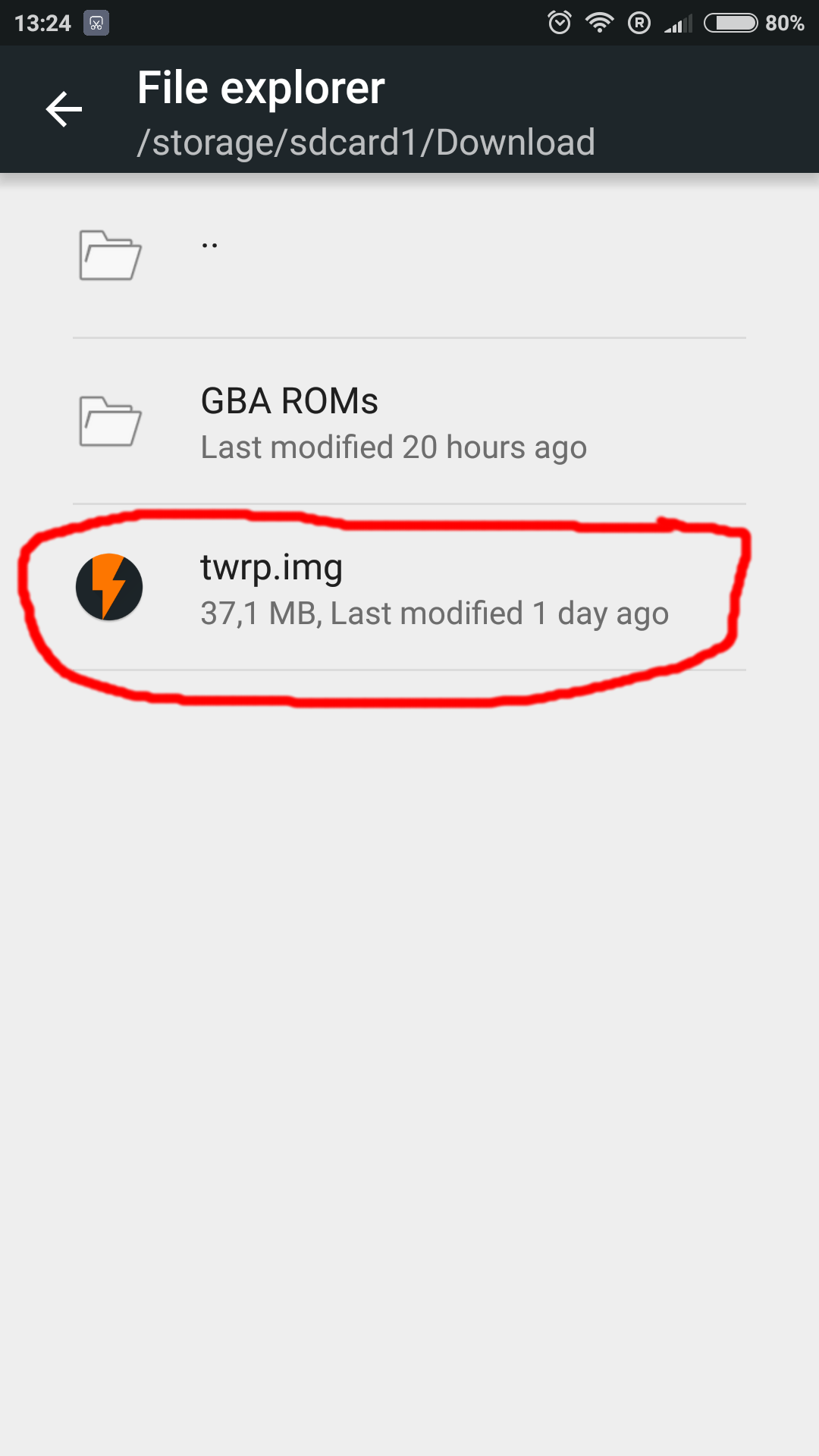

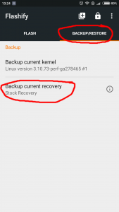

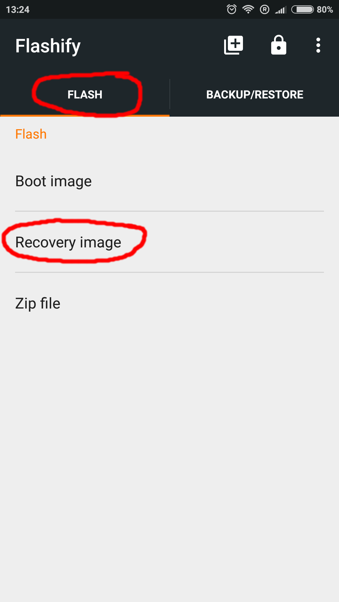

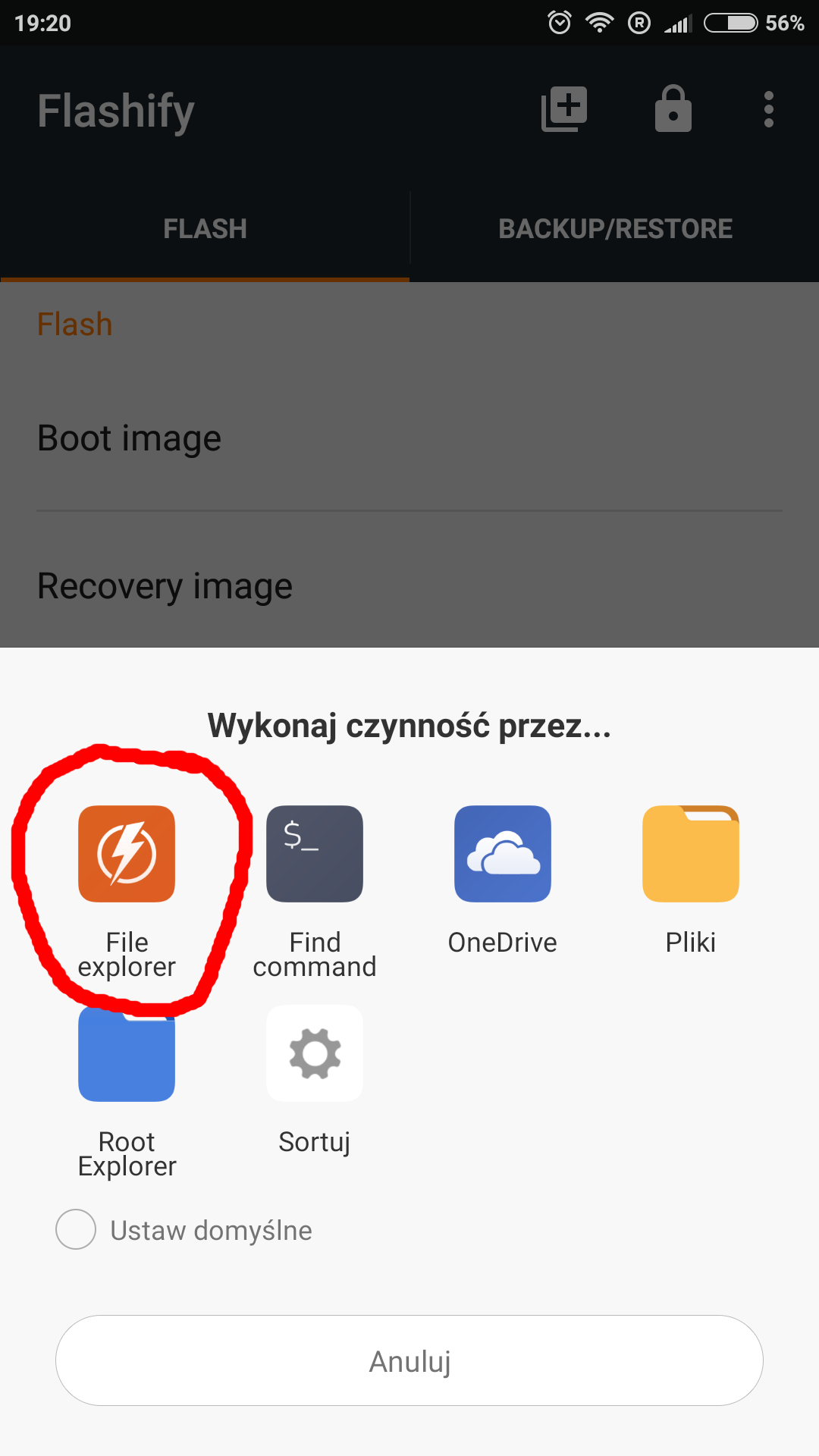

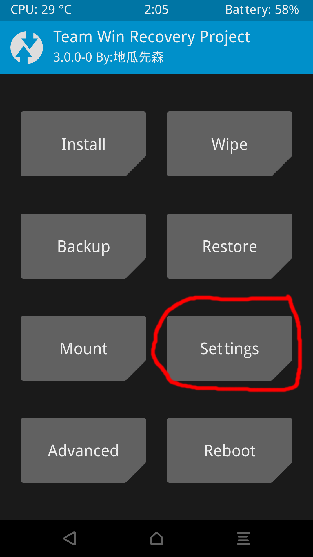

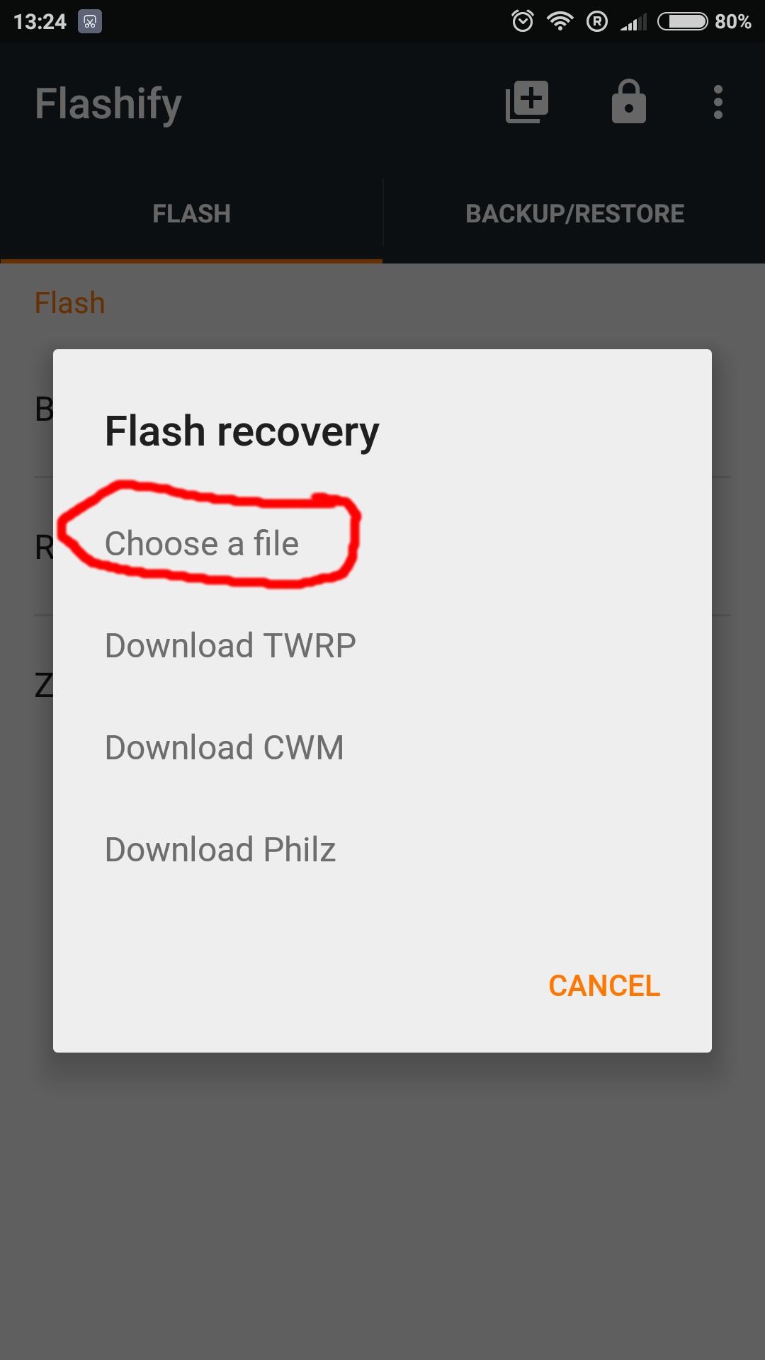

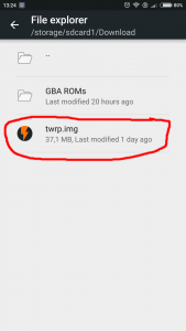

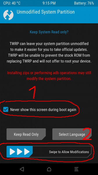

Big00s Opublikowano 20 Marca 2016 Opublikowano 20 Marca 2016 Witam. Chciałbym wam przedstawić mój sposób na trwałe TWRP recovery. Po długiej nocnej walce z wgraniem TWRP podszedłem do tego inaczej i tutaj przedstawię mój sposób na wgranie tego recovery. Za uszkodzenia, bricki, bootloop itp nie biorę odpowiedzialności. Wszystko robisz na własne ryzyko.!!! Co będzie na potrzebne: Odblokowany Bootloader. Wgrany China Dev 6.3.17 bądz nowszy przez MiFlash poto żeby łatwo zrootować. Jakikolwiek inny Rom na którym jest root pod warunkiem iż mamy odblokowany Bootloader Zrootowany telefon. Flashify TWRP Zaczynamy od wrzucenia Flashify na telefon bądź kartę pamięci i wcześniej rozpakowanym TWRP (plik z koncówką .img). Instalujemy Flashify i uruchamiamy. Po przyznaniu uprawnień Flashify przechodzimy do działania. Najpierw robimy kopię zapasową recovery. Następnie klikamy to: Wybieramy nasze wcześniej wrzucone TWRP. Upewniamy się "dziesięć" razy czy plik jest odpowiedni, Klikami i potwierdzamy. Po zakończeniu wgrywania robimy reboot do recovery najlepiej przez aplikację. Wgrane TWRP przywita nas chińskim językiem, ale nie ma co się bać. Chwila moment i mamy angielski. Robimy wszystko tak jak opisałem na zdjęciach żeby cieszyć się angielskim i trwale wgranym TWRP Przy wychodzeniu z TWRP Nie zgadamy się na to by zainstalowało roota jeśli nam wyskoczy takie zapytanie. Robimy to odzienie poprzez wcześniej przygotowaną paczkę z SU. Jak by coś było nie jasne postaram się pomóc. U mnie wszystko działa i teraz cieszę się wgranym romem od xiaomi.eu. Mam nadzieję że pomogłem. 3

Troc Opublikowano 24 Maja 2016 Opublikowano 24 Maja 2016 Pytanie do końcówki poradnika: dlaczego odradzasz wyrażenia zgody na zainstalowanie roota przy wychodzeniu z TWRP? Ja wychodząc z TWRP tuż po wygraniu xiaomi.eu stable 7.3.2 zgodziłem się, coś tam poinstalowalo, po reboocie sciagnelo się SuperSu z Google play i gotowe. A TWRP pozwoliłem pobrać aplikacji Flashify, nie wrzucając wcześniej obrazu na telefon. Mogę mieć z tym w przyszłości problem? Wysłane z mojego Redmi Note 3 przy użyciu Tapatalka
Big00s Opublikowano 25 Maja 2016 Autor Opublikowano 25 Maja 2016 @Troc Lepiej dograć z paczki roota. Ja tak robię i takie jest moje zdanie
Troc Opublikowano 25 Maja 2016 Opublikowano 25 Maja 2016 @Troc Lepiej dograć z paczki roota. Ja tak robię i takie jest moje zdanie Ok, ale czy jest jakiś powód, dla którego prezentujesz taki zdanie, a nie inne? Wysłane z mojego Redmi Note 3 przy użyciu Tapatalka
Big00s Opublikowano 25 Maja 2016 Autor Opublikowano 25 Maja 2016 Gdzieś wyczytałem że nie zawsze to działa. Ale może już działa? Jak tak i to sprawdziłeś to możesz się podzielić tym
Troc Opublikowano 25 Maja 2016 Opublikowano 25 Maja 2016 U mnie zadziałało, ale czy działa zawsze - tego nie wiem Wysłane z mojego Redmi Note 3 przy użyciu Tapatalka 1
