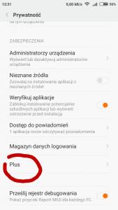

Witam - pierwszy post i od razu problem,
zainstalowałem dziś najnowszy system 7.3 MIUIPolska 6.3.17 I Beta i nie mogę aktywować karty SIM. Myślałem, że uszkodziła się podczas updatów, pojechałem do salonu, wymieniłem i nadal to samo. Na innym telefonie karta działa bez problemu.
Jakieś sugestie co mogę jeszcze zrobić?
Z góry dziękuję za rady i proszę o łopatologine wytłumaczenie w czym problem i jak go rozwiązać...

6 minut temu, Nezumi napisał:
Przy włączeniu tel prosiło o PIN do SIM?
Nie - nic takiego nie wyskoczyło. W innym tel karta działa bez wołania o Pin.
W ustawieniach->Urządzenie->Prywatność->Ustaw Blokadę SIM wyłącz blokadę. Coś się musiało "zblokować" i tyle nie wiem dlaczego nie żąda PIN przy włączeniu.

3 godziny temu, skwarek2 napisał:
2 rzeczy:
  1. Nigdy nie pokazuj w Internetach screenów z własnym numerem telefonu, IMEI itp.
  2. Dlaczego twoja karta pokazuje, że jest #2? Przełóż ją do tego drugiego slotu SIM i sprawdź czy bangla...
Edytowane przez Marvinka
Fakt.
Taka sama sytuacja, ten sam problem.
