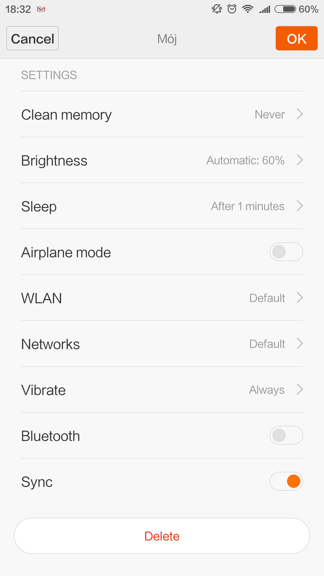

Wszystkie powiadomienia działają mi tak jak powinny, aż do momentu dłuższej nieaktywności telefonu. Wtedy po jego wybudzeniu zostaje często zasypany np mailami czy wiadomościami z hangouta (np z przed 2h). Co zrobić aby chociaż wybrane aplikacje działały nawet po dłuższej nieaktywności telefonu?
Co już zrobiłem:
Ustawiłem odpowiednio powiadomienia
Pozwoliłem na autostart wybranych aplikacji
Stworzyłem profil baterii który niczego nie wyłącza/niczego nie czyści
Wie ktoś jak to rozwiązać? Bo jest to dla mnie bardzo uciążliwe.

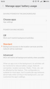

Synchronizacje mam włączoną. To się dzieje tylko po dłuższej nieaktywności, tak jak by telefon przechodził w jakiś tryb głębokiego snu. Dopiero po wybudzeniu go zaczynają przychodzić wiadomości (np z fb) i to takie wysłane np 3h wcześniej (jeżeli telefon nie był ruszany całą noc)
Nie mam dokładnie takiej opcji ale wszelkie automatyczne zmiany profilu mam wyłączone. Natomiast znalazłem coś takiego, zmieniłem opcję wybranym aplikacjom. Zobaczymy czy pomoże
Wyłącz tą opcję. I zobacz wtedy, czy powiadomienia działają. Powinno pomóc, bo to oszczędzanie energii jest upierdliwe.

Kamaloo zauważyłem ze zmiana w manage apps battery usage ze standard na off i dodanie do autostartu gmaila, facebooka, messengera i kilka innych powoduje że procenty baterii znikają szybciej a te apki cały czas w tle pracują a tak do końca nie wiem czy to działa... Bo wiadomość znowu nie pojawiła się od razu tylko po odblokowaniu i odczekaniu chwili.. A nic innego nie mam ustawione.. Jak telefon leży w trybie czuwania dłuższą chwile to wtedy nic nie przychodzi wydaje mi się ze to wina braku opcji synchronizacji facebooka w telefonie..

@lukis2, a w profilach patrzałeś? W Security > Battery > Battery profiles masz profile, w których masz ubijanie aplikacji po czasie nieaktywności telefonu
