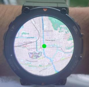

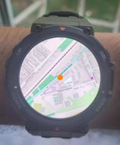

  2. Map Chart. Zalety: Łatwe przesyłanie map już wbudowanych w program. Teoretycznie każdą mapę kmz, geotiff, pdf, można łatwo kupić i przesłać na zegarek. Możliwość skalibrowania dowolnego zdjęcia. Wyświetlanie w zegarku śladów, punktów i dróg. Wady: Przesyłany jest tylko jeden poziom zoom, z możliwością dwukrotnego powiększenia, np zoom 14+(15,16 cyfrowy). W telefonie zoom nieparzysty … 13,15,17… to zoom cyfrowy, trzeba pamiętać by tych poziomów zoom nie przesyłać na zegarek. Mała powierzchnia przesyłanych map. Zoom 14=22km×22km. Zoom 16=5km×5km. Każde przesłanie mapy, kasuje poprzednią mapę. Mapy składają się z kafelków, jeżeli dany kafelek nie zostanie ściągnięty w telefonie, to w tym miejscu w zegarku będzie pusto. Sprawdzenie czy wszystkie kafelki w telefonie się ściągnęły jest dosyć upierdliwe.

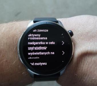

  4. Czas podświetlenia ekranu po wybudzeniu. Os 2.0/ 2.1: Podniesienie ręki zawsze 3 sekundy. Dotknięcie przycisku, zgodnie z ustawieniem (10 sekund). Os 3.0 : Podniesienie ręki, zgodnie z ustawieniem (10 sekund). Dotknięcie przycisku, zgodnie z ustawieniem (10 sekund). W Gtr4 3.0 ustawienie czasu podświetlenia ma wpływ nie tylko na przycisk, ale też na podniesienie ręki. Ta mała zmiana funkcjonalności pociąga za sobą duże zmiany w czasie świecenia ekranu. W przykładzie z zdjęcia, czas świecenia ekranu wydłuży się 3.razy.. Jak dodamy do tego, że gtr4 potrafi wybudzić ekran od samych wstrząsów (podczas 1 godziny jazdy rowerem w terenie ~200 wybudzen), to mamy potencjalny powód szybszego zużycie baterii w gtr4 3.0, zwłaszcza u osób które dużo machają rękoma.

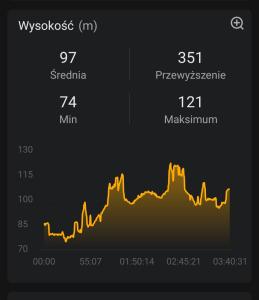

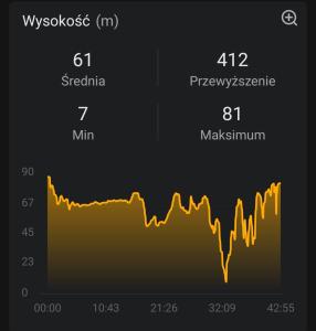

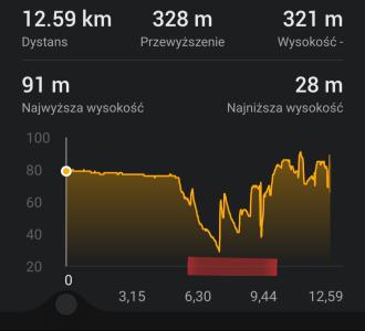

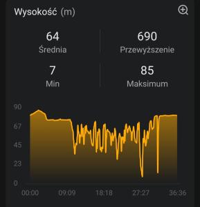

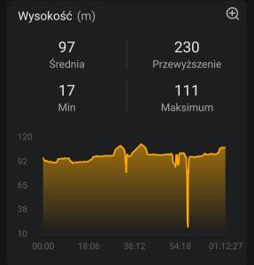

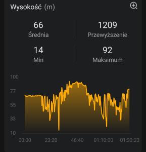

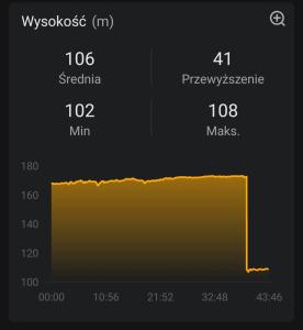

  5. Fw 3.17.02 1. Po aktualizacji fv napisy nachodzą na siebie w menu: ekran i preferencje . 2. Ekran podczas treningu wybudza się pomimo braku ruchu nadgarstka w kierunku twarzy. https://youtube.com/shorts/5LPhif9aq0I?feature=share 3. Dziurka od barometru potrafi się czasami zasłonić skórą, co powoduje gwałtownie skoki wysokości w zapisanym śladzie. Dziurka zasłonięta. Prawidłowy wykres. Edit: Jeszcze parę przykładów z zatkanym barometrem. Najniżej w Warszawie położonym punktem jest brzeg Wisły przy granicy z Jabłonną (75,6 m n.p.m.).

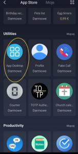

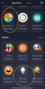

  6. Na gtr4 3.0, można instalować programy z Balance. Niestety przy instalacji QR, nie następuje integracja z zepp na telefonie i aplikacje które wymagają dodatkowej konfiguracji nie działają. Przykład programów w pełni działających. Włączenie trybu programisty. https://slimak.altervista.org/gtr4-notifier-beta-czytanie-odpisywanie-i-kasowanie-wiadomosci-z-poziomu-zegarka/ Lista dostępnych aplikacji na Amazfit. https://slimak.altervista.org/lista-dostepnych-aplikacji-na-amazfit/

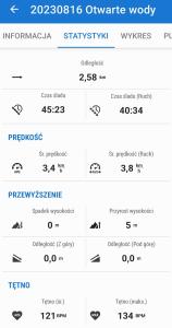

  9. Na kanale youtube sportowetesty są bardzo fajne i rzetelne testy dokładności wskazań pulsu i gps. https://m.youtube.com/@sportowetesty/videos Pozwoliłem sobie na pobranie wycinków z tych testów i wirtualne porównanie z gtr4. Trzeba pamiętać, że jechałem rowerem, przez co gps miał trochę lepsze warunki niż przy bieganiu. Różowy - mój rzeczywisty przebieg trasy. Niebieski - GTR4 (gps precyzja L1+L5).
  10. 1) Licznik rowerowy 1460m. Pomiar na mapie 1410m (różowy ślad). Gtr4 Garmin Oregon 1410m (czarny) Poczatek - start po 5s od chwili złapania pozycji. Koniec - po 2s, od zatrzymania. Mapa z śladami: https://slimak.altervista.org/wp-content/uploads/2023/12/a3.html a3.html 2) Licznik rowerowy 820m. Pomiar na mapie 797m (różowy ślad). Gtr4 Garmin Oregon 771m (czarny) Poczatek - start po 5s od chwili złapania pozycji. Koniec - po 2s, od zatrzymania. Na trasie trzy trudniejsze momenty. Mapa z śladami: https://slimak.altervista.org/wp-content/uploads/2023/12/b3.html b3.html * Dost2 - pomiar zaraz po wyjściu z domu, nie zdążyła się jeszcze włączyć druga auto kalibracja wysokości.

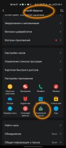

  15. Program A-Maps ma do końca roku wyjść z fazy alfa. ----------------------- Amazfit Balance chyba niedługo otrzyma mapy Amazfit znane z Amazfit Ultra i Cheetah.

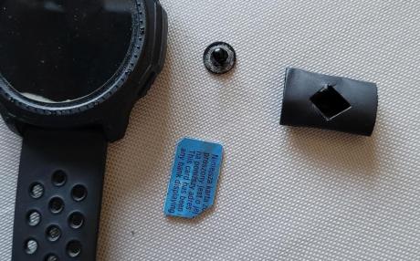

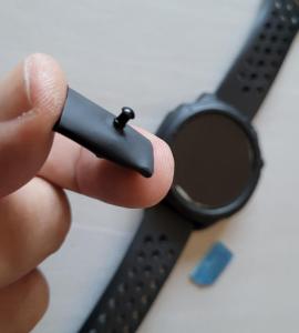

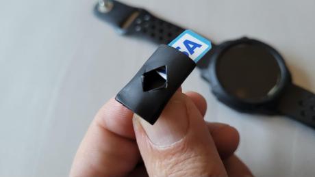

  16. 1. Rurka termokurczliwa. 2. Pin z paska do zegarka np. mi band. 3. Opaska z mBanku lub BNP.

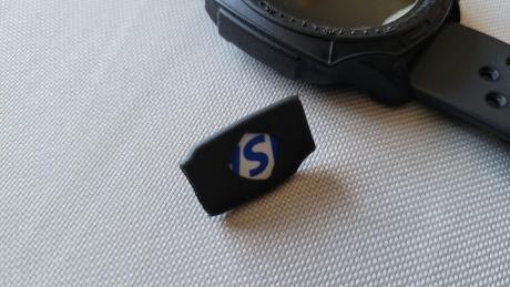

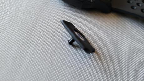

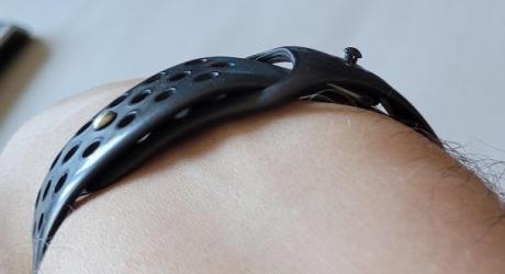

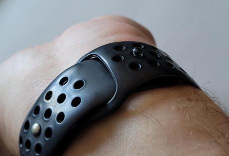

  19. Obudowa bardzo dobrze dopasowana do kształtu zegarka, nie przeszkadza przy ładowaniu. Guzik dolny chodzi ciężko. Po nacięciu wzdłuż żółtych linii, chodzi już lekko. Górny wciska się lekko, ale trochę czasami zachacza o gumę przy kręceniu. Szybka jest z 1mm poniżej gumowej obudowy. Co ciekawe w tej obudowie, ani razu nie zatkał się barometr.

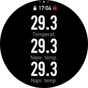

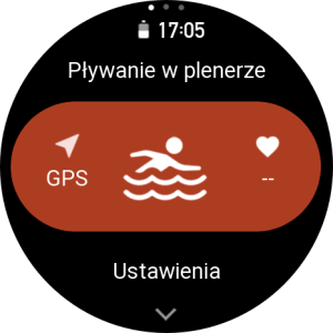

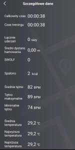

  20. Gtr4 w trybie "pływanie w plenerze" podaje teraz temperaturę otoczenia nadgarstka.

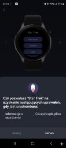

  21. Zauważyłem, że aplikacje które wymagają uprawnień przed instalacją, po zainstalowaniu w zegarku nie działają. Po ich kliknięciu, zegarek wyświetla czarny ekran. U was też tak jest? --‐------------ W zepp 2.1 już działa.

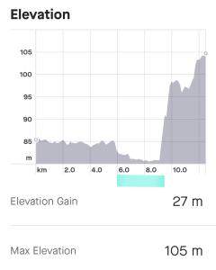

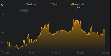

  22. 1. Start, wymuszona wysokość 400m. 2. Korekta wysokości "ręczne" z 400m do rzeczywistych 85m po godzinie od startu. Zgodnie z przewidywaniem jest skok w zapisanej wysokości, ale chociaż skok ~300m nie jest dodany do przewyższenia 95m. Niestety max i średnia są nieprawidłowe. 1. Start, wymuszona wysokość 400m. 2. Korekta wysokości "użyj GPS-u" z 400m do rzeczywistych ~85m na wiadukcie po 38 min od startu. Brak skoku w zapisanej wysokości. Cały ślad od 0 do 38 minuty został skorygowany. Przewyższenie nie zostało powiększone o poprawkę z 38 minuty. Prawidłowa maksymalna wysokość 121m, chociaż przez pierwsze 38 minut gtr4 pokazywał wysokość około 400m. Jeżeli użyjemy "Użyj gps-u" przy włączonej opcji "Skalibruj po rozpoczęciu treningu", to ślad będzie miał skok wysokości, ale max, średnia i przewyższenia będą prawidłowe.
