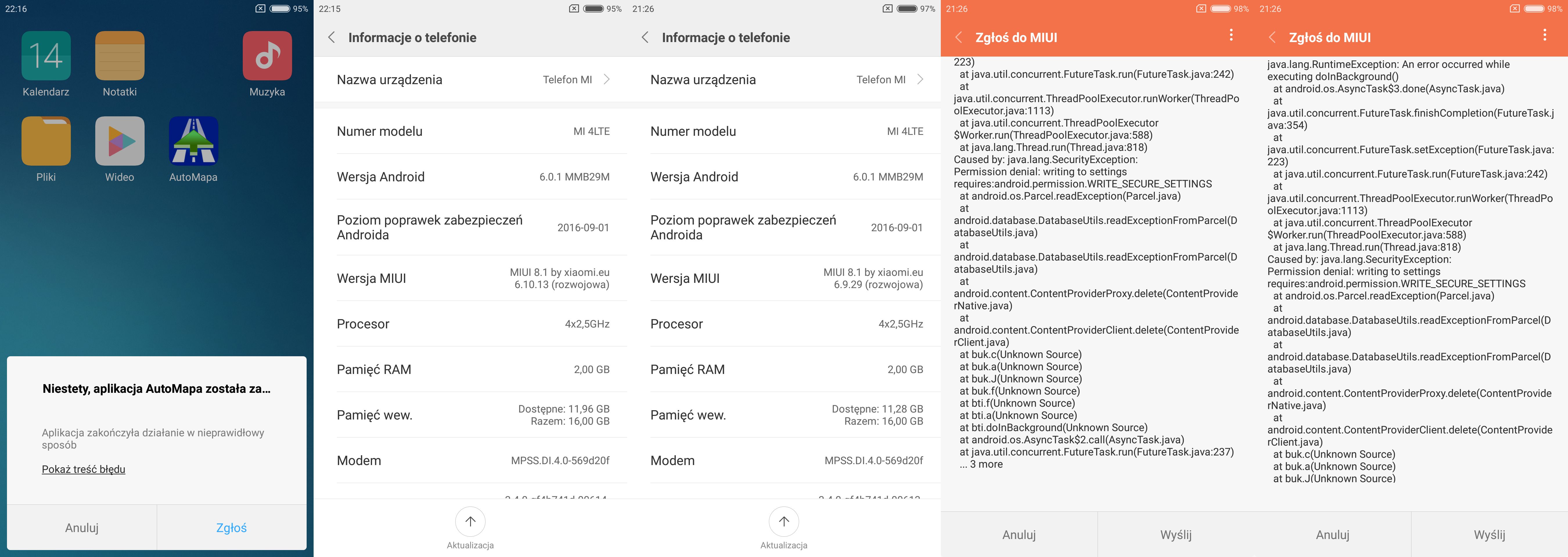

  5. Automapa w wersji 3.0.2 działa. Wyczyszczenie danych sklepu play, USŁUG GOOGLE i aktualizacja do MIUI 6.10.13 pomogły.
  6. Dołączam się do tematu. Mam problem również z Automapą. Mam TRZY takie same modele, zainstalowana ostatnia wersja MIUI (6.10.13), czyszczenie danych sklepu play i Automapy nic nie daje.
