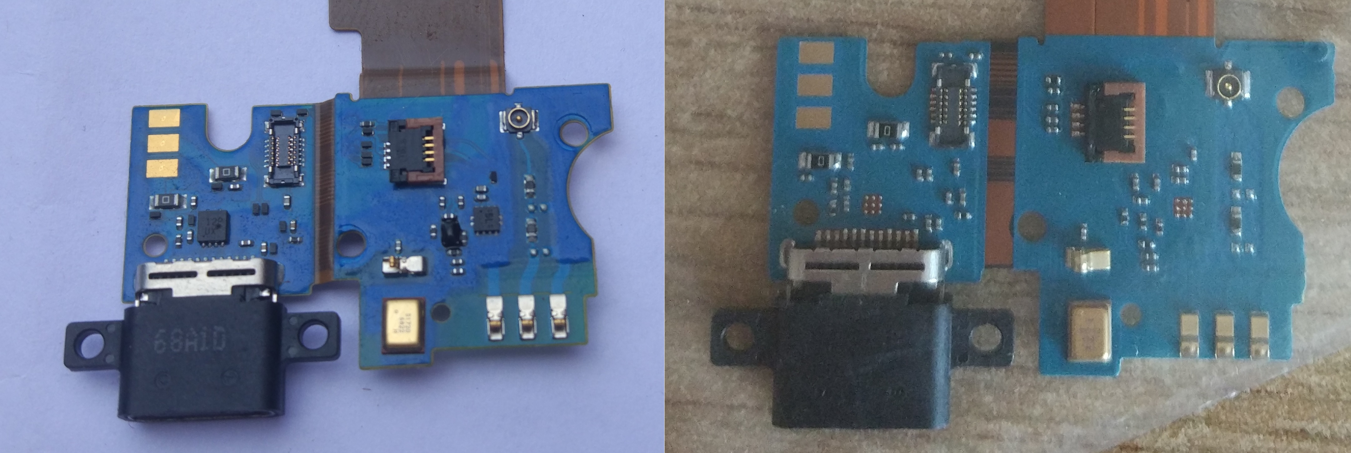

  2. W lewym jedyna różnica to ostatnia litera (12P UM zamiast 12P UX, akurat może inna partia?), a ten po prawej ma takie same oznaczenie. Lepsza różnica jednej litery niż całkowity brak dwóch układów...
  3. Przeczytałeś chociaż co napisałem? to że otrzymałem wybrakowany (prawdopodobnie) zamiennik to wiem, jak widać różnice widać gołym okiem, słaba jakość wykonania czy nawet ilość ścieżek na taśmie między płytkami. Natomiast w zamienniku do którego podałem adres, trudno znaleźć jakąś różnice miedzy oryginałem. Jak napisałem, zależało mi na czasie, więc zamówiłem z allegro i nie wgłębiałem się w wizualne różnice, jeżeli w opisach nic nie było wspomniane o jakichś ograniczeniach.
  4. Witam, z dnia na dzień padło mi szybkie ładowanie i komunikacja z komputerem, znalazłem cały moduł na aliexpress za ok 5$, ale jako, że zależało mi bardzo na czasie zamówiłem na allegro za ok. 50zł. Po zamontowaniu, szybkie ładowanie i komunikacja powróciły, ale za to przestała działać ważna dla mnie funkcja jaką jest czytnik linii papilarnych( oraz dodatkowy przycisk w home), aby wykluczyć uszkodzenie czytnika, włożyłem starą oryginalną taśmę i tam czytnik znowu zaczął działać. Przepinałem ją kilka razy, ale bezskutecznie. Występuję również mniej drażniący problem, który objawią się tym, że po podpięciu kabla komunikacja działa z komputerem, ale tylko z jednej strony, obracając końcówkę o 180 stopni komunikacja znika (sprawdzane na dwóch kablach). Napisałem do sprzedawcy co z tym fantem zrobić, dostałem wymijające odpowiedzi, że ta funkcja po wymianie nie będzie działać (o czym w opisie nie wspomnieli), że trzeba to skonfigurować? oni nie wiedzą jak, ale wiedzą, że takie coś robi serwis xiaomi. Porównałem zdjęcie taśmy którą otrzymałem z allegro ze zdjęciem oryginalnej, którą wyjąłem z telefonu czy też z aliexpress, i wynika, że bardzo różnią się te moduły. Na lewym zdjęciu oryginał wyjęty z telefonu, który pokrywa się ze zdjęciem oferty z aliexpress, oraz po prawo ten z allegro, jak widać brakuję kilku scalaków, które mogą być odpowiedzialne właśnie za czytnik. Znalazłem jeszcze jedną ofertę u innego sprzedawcy, ale znajduję się tam ten sam chłam. Dodatkowo po drugiej stronie modułu w tym zmieniku brakuję takiej "poduszeczki". Poszukując tego modułu natrafiłem nawet na ofertę za ponad 3$ i prawdopodobnie był to ten uboższy model, ale niestety nie mogę znaleźć teraz tej oferty. Czy wymieniał ktoś ten moduł na ten bardziej przypominający oryginał i wszystko w nim gra?
