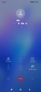

Już wszystkie te opcje były realizowane system to już był wgrywany z 8 razy plus jeszcze dwa razy EU (na którym nagrywanie działa). Nie ważne jaki będzie region Tajwan czy Indonezja dialer jest ciągle w wersji 15.0.0.9. nawet jak wszystkie aktualizację są wyłączone wystarczy, że dostanie neta w sekundę dialer znika z dolnego paska i w ustawieniach znikają opcje odnośnie nagrywania( i taka ciekawostka jak w ustawieniach wpisze się z palca "nagrywanie" to one są zaszyte w systemie). Nawet w MI Center nie mają pomysłu. Tak wyglądają ustawienia po włączeniu internetu (brak opcji odnośnie nagrywania). A tu jak się wpisze z palca a mimo to dialer wygląda tak Tam gdzie jest ikona wiadomości powinna być kaseta i i ona tam jest do momentu puki w telefonie nie włączę internetu. Trzeba będzie chyba wgrać EU po tam działa.
Powtórzę raz jeszcze, ja mam tylko jeden dialer Xiaomi "Kontakty i Dialer" i nic innego tam nie ma. I tu w wszystkim nie chodzi o ten dialer, mam też info od Mi Center że to może być coś zaszytego w systemie przez chinczyków ze względu na to, iż telefon oryginalnie wyszedł z EEA. Mieli taki jeden przypadek i tylko pomaga root lub wgranie EU zmiana na Tajwan lub Indonezja nic im nie dawało a przecież robią tam setki telefonów.
galeria zdjęć, panel sterowania, motywy, apka od sms i wtyczka bezpieczeństwa. Ale to nie o to chodzi, bo te apki pobierają sie później a dialer zmienia się dosłownie w parę sekund po podłączeniu do internetu. Tu bardziej coś googla.

Tak to u mnie wygląda. Po prostu dziwna sprawa. Nim włączę internet w telefonie dialer ma funkcję nagrywania po włączeniu internetu funkcja znika i pomaga tylko factory reset ale tylko do czasu kiedy znowu nie włączę neta. Mam jeszcze Note 12 pro+, POCO X5 i Note 10 wszędzie wgrana indonezja i działa jak ta lala. Tylko w tym 13 jakiś problem. -
