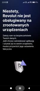

  1. Nie wiem czy Revolut odpuścił, ale dzisiaj ku mojemu zdziwieniu Revolut działa!!!
  2. Jeżeli to kwestia odblokowanego telefonu to dlaczego szukać wersji np. Indonezja czy inne, nie można zamknąć na tym Romie co teraz mamy?
  3. Nie wiem czy to w tej chwili chodzi o odblokowany bootloader bo w jednym telefonie jest odblokowany i Revolut działa, ale nie ma MIUI Polska a w drugim z oprogramowaniem już niestety nie
  4. Redmi note 10 pro-MIUI 14.0.90.
    Przepraszam, szukałem wątku z tym problemem i niestety nic nie znalazłem. Mianowicie nie wiem od kiedy, ale dzisiaj zauważyłem, że Revolut przestał dziłać. Bardzo proszę o przekierowanie mnie do wątku z tym problemem

      Ponownie monopolista wygrywa, na razie sobie jakoś z tym radzę bo żona na redmi note 9s ma odblokowany Bootloader, ale ROMU EU jakoś nie było czasu wgrywać i Revolut działa. Więc to nie jest chyba problem odblokowania telefonu. W jednej aplikacji Revolut korzystam tym sposobem z dwóch kont, ale to nie jest docelowe rozwiązanie i mam nadzieję, że uda się rozwiązać ten problem bo na razie tylko ta aplikacja bankowa przestała działać. Dziękuję za odpowiedź.

      Mam dodatkowe pytanie związane z tym problemem, czy zainstalowanie wersji Indonezja lub India rozwiąże ten problem? Czy w wypadku jak by to rozwiązało problem czy można to zrobić jako update czy trzeba od nowa system instalować? i ewentualnie z jakiego pewnego źródła pobrać ROM
    4. Kacper Skrzypek
      Kacper Skrzypek
      Zainstalowanie Indonezji/Indii prawdopodobnie rozwiąże ten problem, o ile zablokujesz bootloader. Najlepiej zrobić to przez MiFlash, jest tutorial o nim na forum.

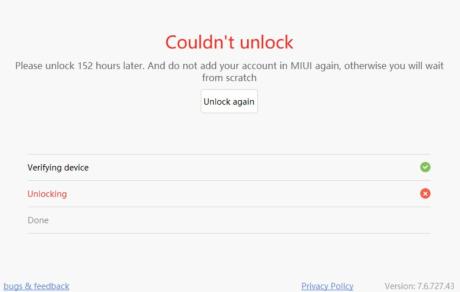

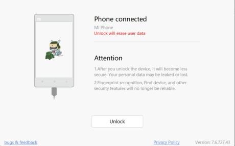

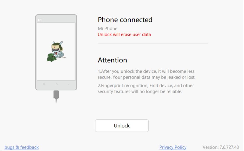

  8. Witam, Redmi note 10 pro, od wczoraj próbuję odblokować, ale niestety nie pomagają żadne porady. Redmi Note 2, Mia2 lite, Redmi Note 9S udało mi się odblokować nawer nie pamietam już jak to zrobiłem a tu poległem. Jak ma ktos pomysł jak mi pomóc to bardzo proszę. U mnie wygląda to tak jak na zdjęciach.
