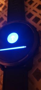

  2. Pierwsza i jego ostatnia .zobaczcie na mój post co się stało z nowym s1 w czasie aktualizacji.Tak mu zostało i nic się nie da zrobić normalnie zraziłem się na dzień dobry
  3. Cześć może ktoś mi powie co się z nim stało nowy wyjęty z pudełka i przy aktualizacji szlag go trafił,tak się zatrzymał i nawet jak resetuję to sam się włącza i na telefonie go nie widać .Bubel jakich mało
