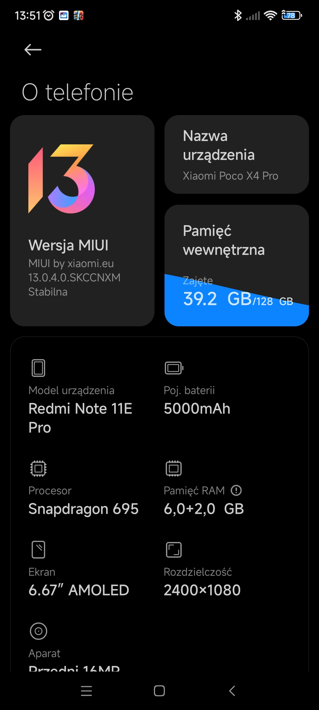

  17. Poco X4 pro 5G miui v 13.0.7.0 Coś jest nie tak już tłumaczę : Mam już drugi przypadek gdzie aplikacja która potrzebuje znaleźć wifi nie robi tego nie widzi sieci wifi jakby nie było uprawnienia nie wiem ale ani aplikacja Ariston ani aplikacja icsee nie widzi żadnej sieci wifi podczas gdy inne telefony widzą jakiś pomysł jak to poprawić ?
  18. Wygląda na to że jest ok, jakąś tam apkę trzeba była ponownie zainstalować bo problem z Gui chyba był, pojawia się też problem podczas odinstalowywania apek wyskakuje proces android.process bład ale odinstaluje bez problemu i można zainstalować więc chyba można powiedzieć że sukces ? edit : pojawił się ten sam komunikat podczas uruchamiania aplikacji pierwszy raz
  19. O kurde chyba tak ale w wyszukiwarce wpisywałem ROM dla poco X4 pro hmmm może coś pokiełbasiłem, dobrze to teraz który to ma być ROM i jak to odkręcić od nowa czyszczenie pełne ?
