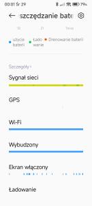

  8. Dzięki. Po czym poznać, że wersja Stable ma ten sam kod lub nowszy niż DEV? Mógłbym ew. poczekać na nowsze wydanie Stable. Rozumiem, że wtedy można wgrywać (dirty flash) bez obaw? Jak często pojawiają się wersje Stable? Przesyłam jeszcze screen mojej baterii. Widać, że tel. nie wchodzi w deep sleep. Ma ktoś rozwiązanie?
