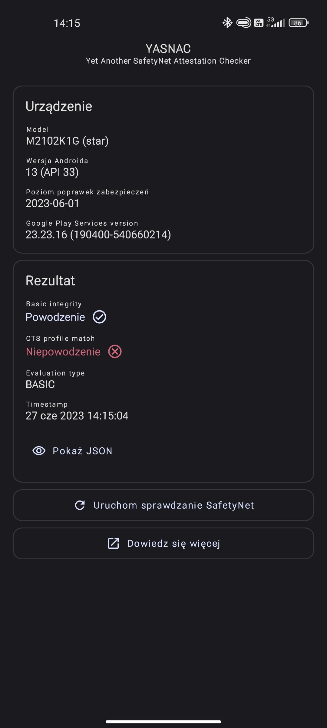

  4. Dzisiaj niespodziewanie w sklepie wyskoczył błąd, że nie mogę płacić telefonem. Wczoraj i wcześniej wszystko było w porządku. Pobrałem safetynet checker i wyskakuje błąd. Urządzenie Mi 11 Ultra.

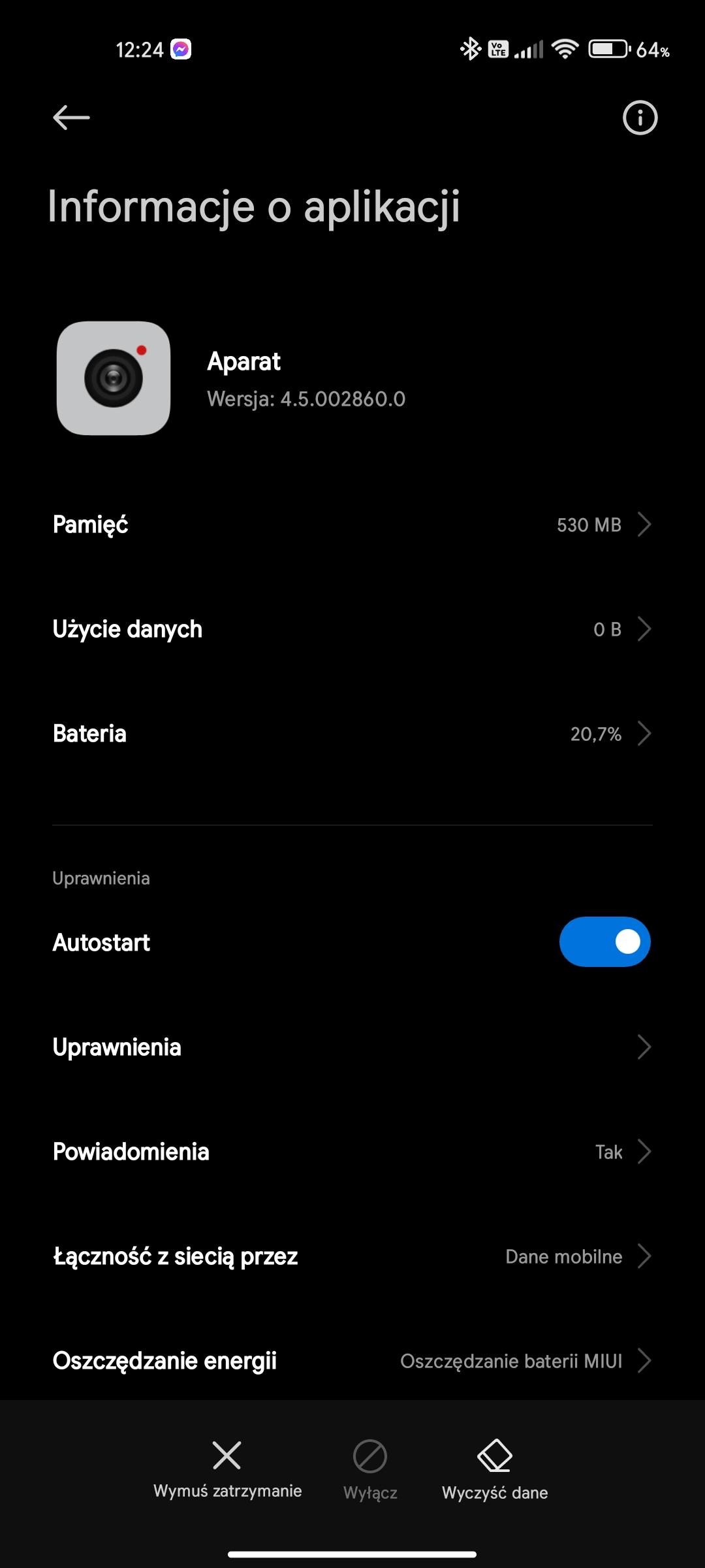

  10. A jaką wersję aplikacji masz? U mnie taka. Wydaje mi się, że może to być wina aplikacji, która wymaga poprawy. Jednak to tylko gdybanie.

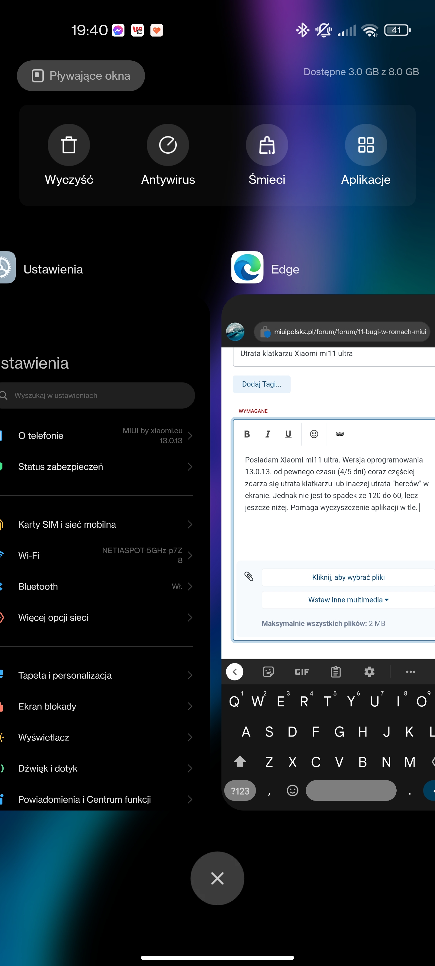

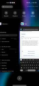

  15. Posiadam Xiaomi mi11 ultra. Wersja oprogramowania 13.0.13. od pewnego czasu (4/5 dni) coraz częściej zdarza się utrata klatkarzu lub inaczej utrata "herców" w ekranie. Jednak nie jest to spadek ze 120 do 60, lecz jeszcze niżej. Pomaga wyczyszczenie aplikacji w tle. Po kliknięciu "iksa" pod aplikacjami w tle, odświeżanie wraca do 120hz. Jednak początkowo zdarzało się raz/dwa razy na dzień, aktualnie potrafi tak się dziać raz na 5/10 minut. Dziś instalowałem od nowa oprogramowanie, jednak nic nie pomogło.
