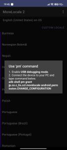

  2. Coś takiego mi wyskakuje. Jak to obejść? Co robię źle?

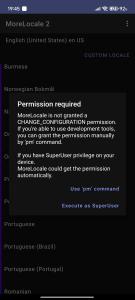

  4. Próbowałem przez MoreLocale ustawić język polski, wszystko wg instrukcji z TradingShenzen, ale wyskakiwało mi powiadomienie, że mam nieobsługiwane urządzenie. Urządzenie było widoczne w trybie fastboot, ale nic się nie działo. Jak to zrobiłeś?
  5. More locale nie zadziałał, pisało że nie obsługiwane urządzenie, więc dałem sobie z tym spokój. Właśnie udąło się naprawic Skycash, jakis hindus umieścił filmik, w którym wyłączenie i włączenie Optymalizacji systemu na końcu ustawień Opcji deweloperskich poprawia takie rzeczy. U mnie zadziałało:) Mam Nest bank i PKO BP apki i działają bez problemu. Dziś płaciłem zbliżeniowo w sklepie i wpłacałem pieniądze do bankomayu również zbliżeniowo telefonem, bez karty. Dodałem karty do google wallet i działa przy włączonym NFC + lokalizacji GPS. Nie miałem narazie powiadomień z allegro, więc ciężko powiedzieć inne przychodzą choć czasem jakby spóźnione.
