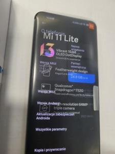

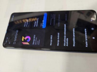

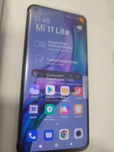

Nazwa przedmiotu: Xiaomi Mi 11 Lite 6/64 Czarny Opis: Nowy, nieużywany z gwarancją. Ekran OLED. Nic w nim nie było grzebane, można odblokować sobie BL. Android 12, miui 13. Cena: 1050zł Aukcja allegro/olx: https://allegro.pl/oferta/smartfon-xiaomi-mi-11-lite-6-64-czarny-12233513889 Kontakt: Pytania, wątpliwości informacje na PW. Zdjęcia:

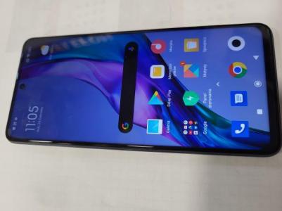

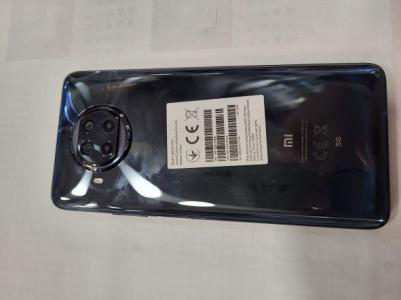

Nazwa przedmiotu: Xiaomi Mi 10T Lite 6/128 Czarny Opis: Nowy, nieużywany z gwarancją. Nic w nim nie było grzebane, można odblokować sobie BL. Android 12, miui 13. Cena: 1250zł Aukcja allegro/olx: https://allegro.pl/oferta/smartfon-xiaomi-mi-10t-lite-5g-6-128-szary-12233485668 Kontakt: Pytania, wątpliwości informacje na PW. Zdjęcia:

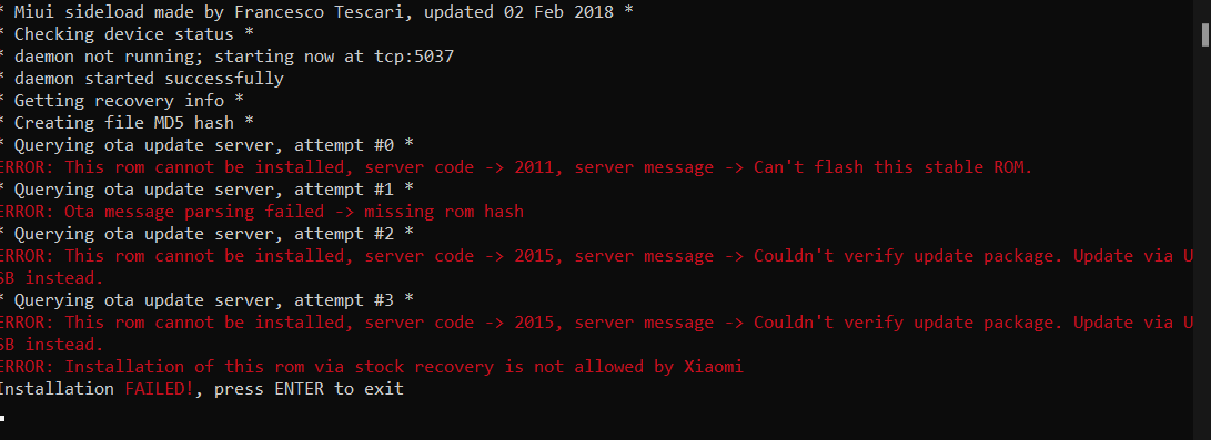

Próbowałem tym sposobem, podmiana nazwy pliku przeszła po weryfikacji telefon nawet się uruchomi po deszyfracji ale przejdzie pasek aktualizacji jakieś 5% i się restartuje telefon i potem informacja o błędnej aktualizacji MIUI. (próbowałem aktualizację EEA->EEA bo jest przecież) Jest to dziwne bo na oficjalnej stronie miui jest nowszy soft do niego: Author: MIUI Official Team Version: V12.1.1.0.RFJEUXM (MIUI12) moja to 12.0.5.0 (QFJEUXM) Mi 9T (davinci_eea) -

Mi 10T Lite - 12.5.7.0 (rjseuxm) MIUI GLOBAL 12.5.7, z tego co patrzyłem chyba jest już na Android 12 i miui 13, a mam andorid 11 Mi 9T EEA - 12.0.5.0 (qfjeuxm) MIUI GLOBAL 12.0.5.0, podobnie jak z Mix 2, żadna aktualka nie wchodzi, jest Android 10 a powinien być 11 (davinci platforma) Z góry dzięki -

Tak próbowałem, nawet numerek wyższy nieco i tez nie może zweryfikować aktualizacji i stoi. Co da zmiana regionu? Ja ci powiem że używałem programu Xiaomi Mi Flash Pro żeby próbować przez recovery rom wgrać i też wywala że ta wersja jest niedozwolona na to urządzenie. Nawet pisze że miui to co teraz mam na telefonie to maks jakie mogę wgrać i faktycznie jak dokładnie tą wersję mu podam przez recovery to tą wgra bez problemu. Masz może jakiś sprawdzony link z archiwalnymi miui do telefonu bo nie wiem może korzystam ze złych. Przy 9T (mam K20 jak patrzyłem) podobnie, tylko tam sytuacja że z androida 10 na 11 nie może mi wgrać. -

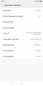

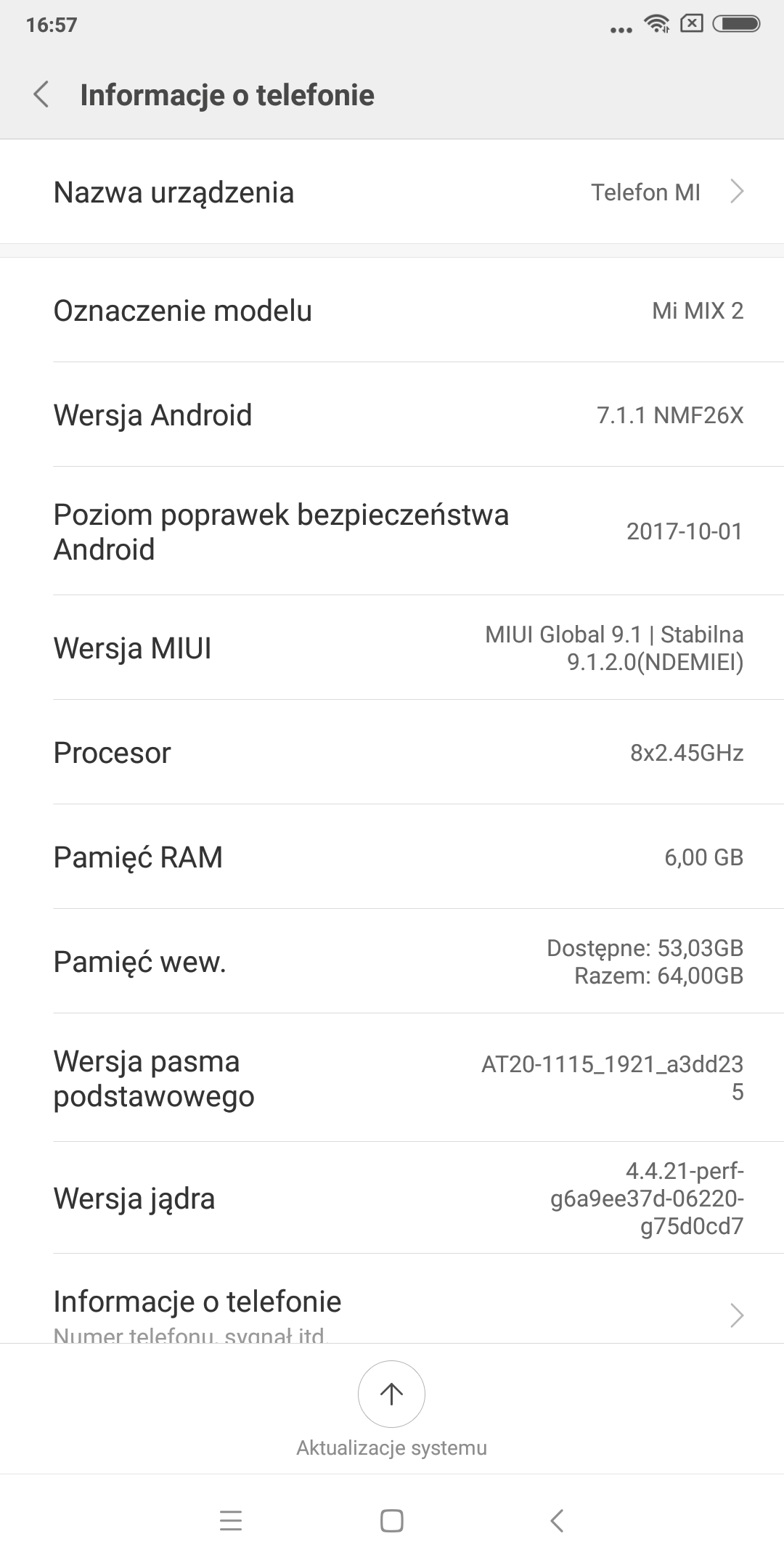

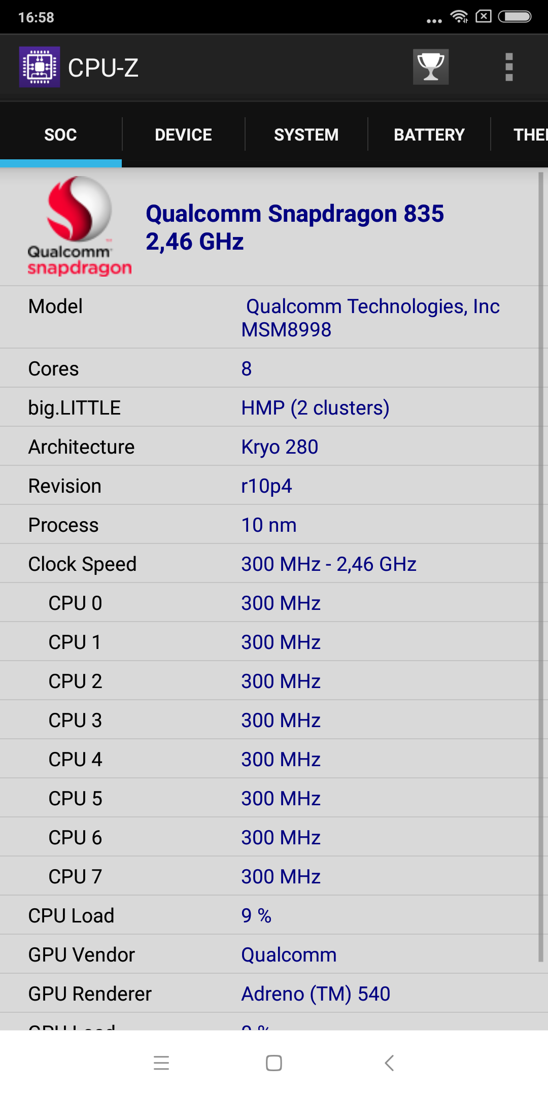

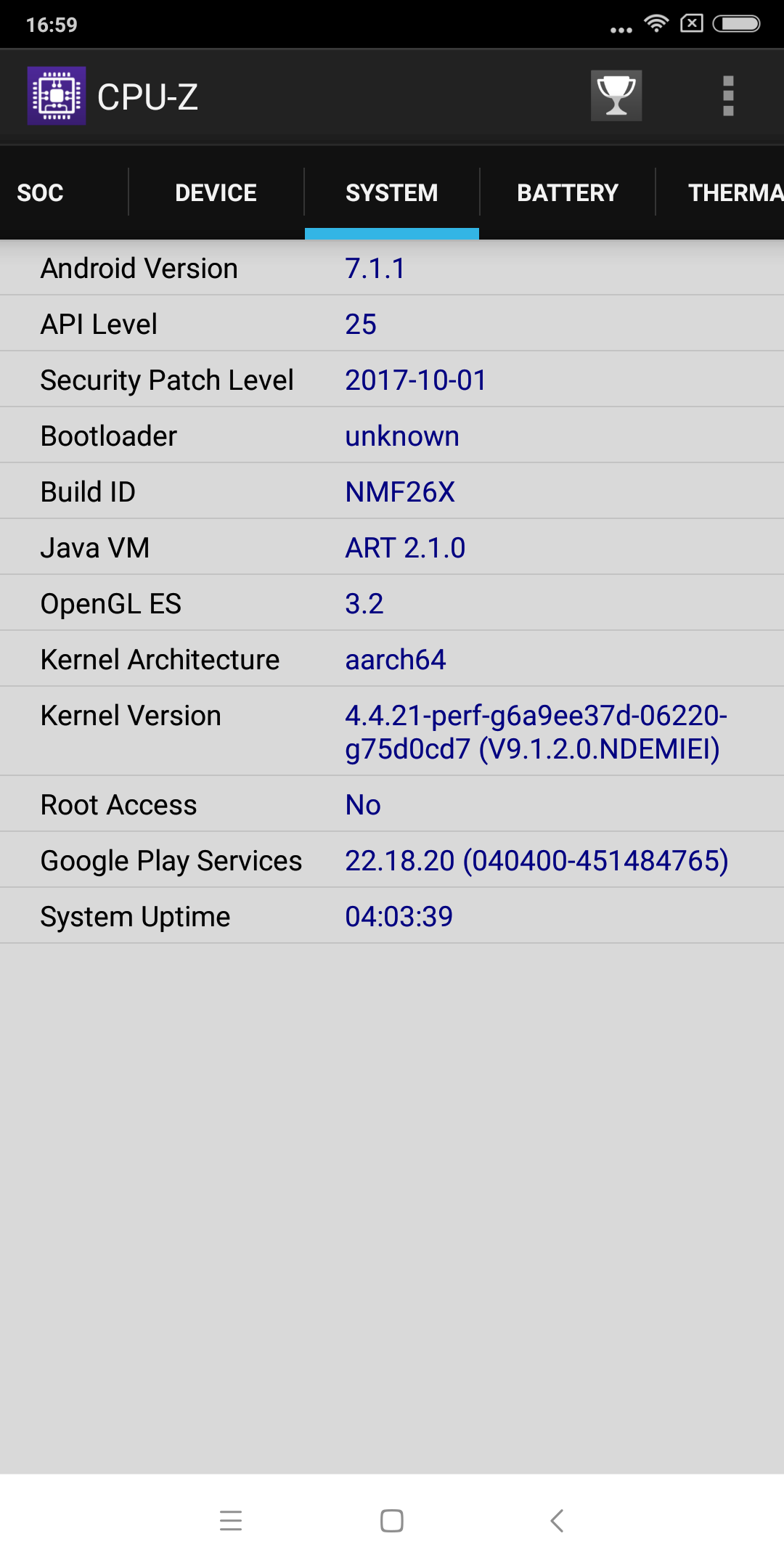

Proszę tak to wygląda od strony HW i SW. Na Mix 2 jest normalnie polski jezyk, ale brak aktualizacji. Pudełko mogę też ci wstawić jak chcesz. -

Owszem są, przecież oficjalne miui na ten model Mi Mix 2 jest MIUI12 na Android 9, a mój ma 7.1.2. O tu na przykład link: https://xiaomifirmwareupdater.com/miui/chiron/stable/V12.0.1.0.PDEMIXM/ Nawet na oficjalnej stronie Xiaomi jest miui12 do pobrania przez plik update. Oczywiście ten też nie wleci i żadna inna wersja nawet na Android 7.1.2 powyżej tej kompilacji. Są gdzieś dobre poradniki jak kabel typu-c przerobić na edl, bo nie wiem czy ten z micro ma taki sam układ żył. -

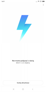

Cześć, mam dość nietypowy problem z telefonem. Od razu piszę że wolałbym uniknąć odblokowania BL gdyż telefon jest do sprzedaży. Telefon posiada MIUI Global 9.1.2.0 ndemiei. Za żadne skarby nie mogę go zaktualizować do nowszej wersji. W aktualizatorze pokazuje że nie może zweryfikować pliku aktualizacji a w przypadku używania miflash pro po podaniu wersji najnowszej na ten model pisze że "not allowed". Albo mam wersję nie Global, albo jakiś dziwny soft który nie przepuszcza nic dalej. Czy da się cokolwiek na niego wgrać nie używając EDLu (nie mam kabla) lub odblokowania BL?
