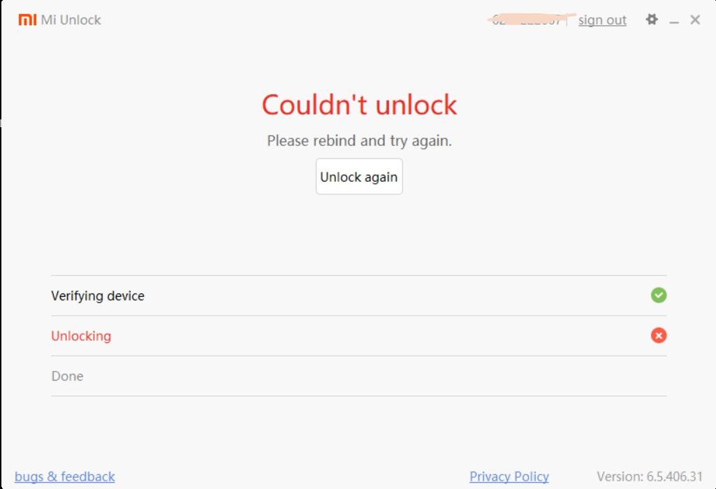

  2. Poszukałem jeszcze na zagranicznych forach i zgodnie z tym, co tam pisali, założyłem nowe konto Xiaomi, poczekałem kolejny tydzień i już bez problemów udało się odblokować bootloadera i wgrać ROM xiaomi.eu. Nie wiem, w czym dokładnie tkwił problem - jedni pisali o problemach z serwerami Xiaomi, drudzy o problemach ze starymi (?) kontami Xiaomi...
  3. Witam. Do tej pory udało mi się pomyślnie odblokować bootloadera w Mi9t Pro i W POCO F3. Teraz próbuję w Mi11T Pro, ale mam problem - odczekałem wymagany tydzień i przy próbie odblokowania pojawia się komunikat "Please rebind and try again." Oczywiście urządzenie jest powiązane z kontem Xiaomi. Czy ktoś z Was się z tym spotkał? Próbowałem starszych wersji Mi Unlock, ale efekt jest ten sam.
