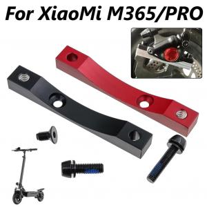

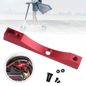

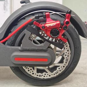

I jeszcze jedno spostrzezenie - wydaje mi sie, ze to cale zamieszanie z adapterami i/lub wielkoscia tarczy wynika rowniez z tego ze zmienilo sie mocowanie hamulca na ramie z takiego: Na takie: To drugie powoduje ze zacisk jest dalej od osi kola, a co za tym idzie przy tarczy 120mm trudniej jest "zgrac" powierzchnie klockow z powierzchnia robocza tarczy, i pewnie ostatecznym rozwiazaniem jest... tarcza 135mm Przy pierwszym typie ramy i tarczy 135mm trzeba dac "grubszy" adapter zeby bardziej odjechac od osi kola z zaciskiem X-tech'a. A jeszcze inaczej wyglada sprawa z adapterem w wariacie 4-ro otworowym, gdzie zacisk jest jeszcze inaczej umiejscowiony w stosunku do osi kola 🥵 😡 🤬 😡 🥵 Straszne zamieszanie
Czekam wiec cierpliwie na to: bo po bardzo wstepnych i pobieznych przymiarkach wydaje sie, ze powinno byc lepiej, ale cos mi intuicja podpowiada, ze bez zmiany tarczy na 135mm i tak bedzie to dalekie od idealu...
Jako, ze przyszedl do mnie juz jakis czas temu sam zacisk bez adaptera, a nie dawalo mi spokoju jak to wszystko bedzie wygladalo zawitalem do sklepu marki Obi i zanabylem takie oto cos: Rozstaw otworow niemal idealny (odrobina roboty pilnikiem zeby dopasowac) i viola: Po dodaniu tego: nastapil burzliwy etap pasowania... Po ktorym doszedlem, ze min wysokosc dystansu pomiedzy zaciskiem, a tym wspornikiem z Obi to 8mm (czyli 9mm dodajac grubosc blachy) I teraz konkluzja - zeby nie wiem jak kombinowal to przy tarczy 120mm i mocowaniu zacisku wspolosiowo z "pierwszym" otworem montazowym na ramie nie ma bata zeby klocki pracowaly na calej swojej powierzchni. De facto pracuja moze na 50%. Nie wiem czy zdjecia to oddadza wystarczajaco dobrze: Tu powinno byc widac ze os tloka (dekielka) ma sie nijak do pracujacej czesci tarczy: A tu powinno byc widac, ze tylko czesc powierzchni klockow pokrywa sie z robocza czescia tarczy: Innymi slowy adapter 3-otworowy: z tarcza 120mm moim zdaniem nie ma sensu 😡

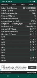

cena bardzo atrakcyjna... ale z ta bateria tez cos nie teges - pojemnosc, data produkcji... soft BMS od innej baterii (Essential?) moze sie myle, ale teoretycznie jesli tylko BLE jest nieoryginalny to moglbys kupic uzywke z Alledrogo/ OLX niezablokowanego oryginalnego wyswietlacza od pro2/1S/Essentiala i wgrac do wszystkiego standardowy firmware Xiaomi Pro2... tyle, ze stracisz gwarancje u sprzedawcy 🤣 tak czy inaczej ja bym odezwal sie pisemnie (mailem) do sprzedawcy z pytaniem, dlaczego kontroler ma nieoryginalny soft i wyglada jak od pro1, a bateria pokazuje pojemnosc od Essentiala... zobaczysz co odpowie -
Kupiłem Xiaomi MIJA 365 PRO 2 ale wyświetla sie w aplikacji jako pro 1
jedrus odpowiedział(a) na Damex temat w Hulajnogi elektryczne
piszac o baterii mialem na mysli zrzut z ekranu taki jak np. ten: unikasz podania info o cenie, a to mogloby cos powiedziec... piszac o hamulcach nie mowie o ich dzialaniu tylko o tym czy hulajnoga wygladala jak nowa z fabryki (bo przy 2km przebiegu tak powinna wygladac)? a na koniec zawsze mozesz sie odezwac do sprzedawcy z naiwnym pytaniem, dlaczego kontroler ma nieoryginalny soft... i zobaczyc co odpowie (no chyba ze nie bylo to tajemnica?) -
