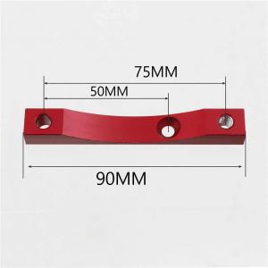

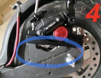

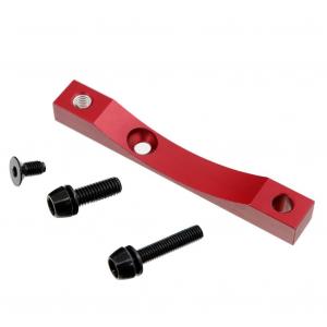

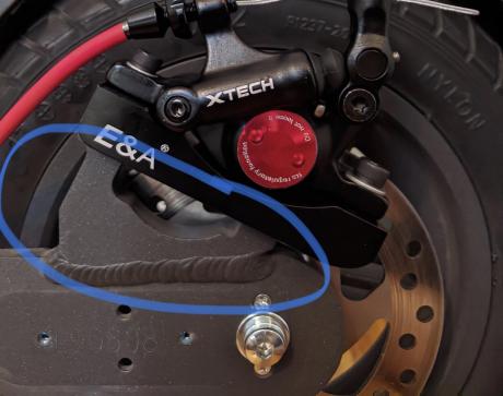

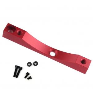

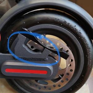

  11. I jeszcze jedno spostrzezenie - wydaje mi sie, ze to cale zamieszanie z adapterami i/lub wielkoscia tarczy wynika rowniez z tego ze zmienilo sie mocowanie hamulca na ramie z takiego: Na takie: To drugie powoduje ze zacisk jest dalej od osi kola, a co za tym idzie przy tarczy 120mm trudniej jest "zgrac" powierzchnie klockow z powierzchnia robocza tarczy, i pewnie ostatecznym rozwiazaniem jest... tarcza 135mm Przy pierwszym typie ramy i tarczy 135mm trzeba dac "grubszy" adapter zeby bardziej odjechac od osi kola z zaciskiem X-tech'a. A jeszcze inaczej wyglada sprawa z adapterem w wariacie 4-ro otworowym, gdzie zacisk jest jeszcze inaczej umiejscowiony w stosunku do osi kola 🥵 😡 🤬 😡 🥵 Straszne zamieszanie
  12. Czekam wiec cierpliwie na to: bo po bardzo wstepnych i pobieznych przymiarkach wydaje sie, ze powinno byc lepiej, ale cos mi intuicja podpowiada, ze bez zmiany tarczy na 135mm i tak bedzie to dalekie od idealu...

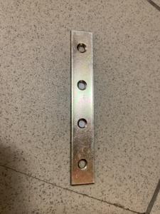

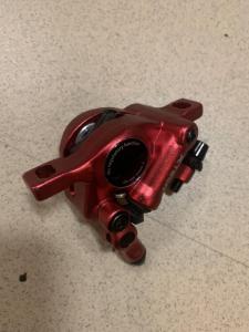

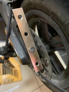

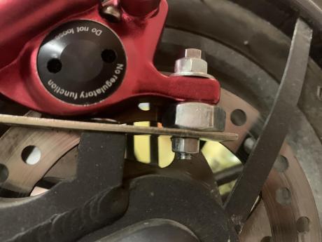

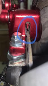

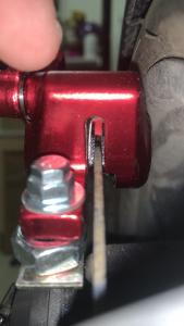

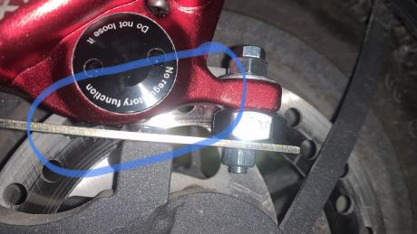

  13. Jako, ze przyszedl do mnie juz jakis czas temu sam zacisk bez adaptera, a nie dawalo mi spokoju jak to wszystko bedzie wygladalo zawitalem do sklepu marki Obi i zanabylem takie oto cos: Rozstaw otworow niemal idealny (odrobina roboty pilnikiem zeby dopasowac) i viola: Po dodaniu tego: nastapil burzliwy etap pasowania... Po ktorym doszedlem, ze min wysokosc dystansu pomiedzy zaciskiem, a tym wspornikiem z Obi to 8mm (czyli 9mm dodajac grubosc blachy) I teraz konkluzja - zeby nie wiem jak kombinowal to przy tarczy 120mm i mocowaniu zacisku wspolosiowo z "pierwszym" otworem montazowym na ramie nie ma bata zeby klocki pracowaly na calej swojej powierzchni. De facto pracuja moze na 50%. Nie wiem czy zdjecia to oddadza wystarczajaco dobrze: Tu powinno byc widac ze os tloka (dekielka) ma sie nijak do pracujacej czesci tarczy: A tu powinno byc widac, ze tylko czesc powierzchni klockow pokrywa sie z robocza czescia tarczy: Innymi slowy adapter 3-otworowy: z tarcza 120mm moim zdaniem nie ma sensu 😡
