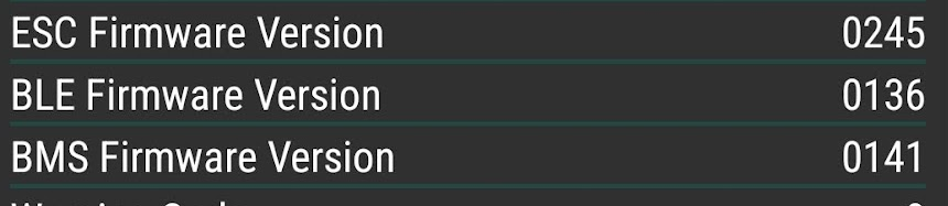

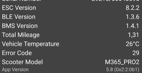

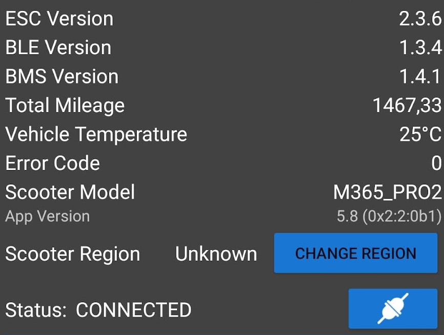

  1. Witam serdecznie forumowiczow Jestem szczesliwym posiadaczem Mi Pro 2 kupionej ponad 3 lata temu, zmodowanej na calego - jezdze ta hulajnoga po swoim placu. Od dluzszego czasu chcialem kupic jeszcze jedna, a zeby z drugiej strony budynku stala. Trafila sie promocja i wczoraj kupilem kolejna nowa Mi Pro 2. I zaczynaja sie schody... Po zakupie wymaga aktywacji bo jedzie 5km/h, no to wrzucilem ja do Mi Home. Aktulizacji nie robilem. Chyba aktywowalem (bo po zakreceniu kolem juz do 20km/h sie krecila). Bez wiekszego zastanowienia, wlaczylem XiaoFlasher - dalem im te 47.99 PLN (zalaczyc tempomat, zrzucic blokade 20km/h [jezdze po swoim placu], zamienic akcje przyciskow swiatel / trybu jazdy i inaczej je ustawic). Wszystko elegancko sie wgralo, ale hulajnoga zaczela zglaszac blad 29 (i nie pokazuje stanu baterii na wyswietlaczu). Nie dalo sie jej wylaczyc. No to jeszcze raz flash - znow wszystko elegancko sie wgralo, bledu nie bylo. Zakrecilem kolem i rozpedza sie do 31km/h, ale tempomatu nie bylo. Wylaczylem hulajnoge, wlaczylem i znowu blad 29 i brak stanu baterii... Tym razem w Xiaoflasher skorzystalem z opcji zeby wgral stockowy soft. No i wszystko sie naprawilo, a blokada sie ustawila na 25km/h. Jednak od pierwszego flasha przez Xiaoflasher nie moge juz sie polaczyc aplikacji Mi Home. Jakby sie laczyla i po chwili odrazu rozlaczala. Pierwsza hulajnoge flashowalem wiele razy i nie mialem zadnych problemow, a tej nie moge zmodyfikowac ;( Jak wgrac jej te customowe ustawienia? Tak to wyglada na nowej hulajnodze (data produkcji 02/22) (co ciekawe, m365 tools pokazuje inna wersje ESC?): A tak na starej:
