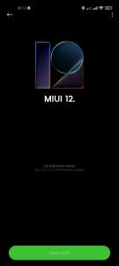

  • First Post

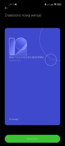

  3. Czy ktoś mi powie jak zrobić update wersji V13.0.13.0.SKACNXM poprzez fastboot? Wcześniej wchodziłem w moim Mi11 Pro w tryb fastboot na kompie klikałem plik update.bat i wszystko było ok. Teraz w/w aktualizacja ma kilkanaście plików w folderze i wygląda to w ogóle inaczej niż wcześniej.
  4. Dobra poradziłem sobie. Odinstalowałem wszystkie sterowniki USB poprzez manager urządzeń. Później zainstalowałem adb drivers i bez problemu zrobiłem update do MIUI 13 poprzez fastboot. Wszystkim dziękuję za pomoc.
