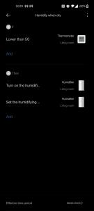

  4. > Jakie temperatury? Wybacz, przejęzyczenie. Naturalnie chodziło o wilgotność. Uważam, że naprawdę skonfigurowałem tę automatyzację sensownie. Mimo wszystko jednak zachowuje się jak chce! Poniżej znowu screenshoty. Jeśli wilgotność spadnie poniżej 50% -> Włącz nawilżacz. Do tego ustawiłem, że ma to działać między 8 a 23. I na drugim screenie widać że skrypt uruchomił się po północy. Myślałem, że to kwestia może strefy czasowej? Mam ustawiony region USA (integracja z Amazon Alexa). Testowo ustawiłem automatyczne włączanie o konkretnej godzinie - i wszystko się zgadza co do minuty. Bramka też ma ustawione GMT+1.
  5. Hmm jestem w kropce. Jednak ten nawilżacz się nie włączył. A widać, ze zebrał temperatury kilka razy od godziny 8 🤔 (Po prostu zależy mi aby nie działał w nocy bo jest za głośny) I problem jest w "ifie" bo ani nie dostałem notyfikacji ani lampka się nie włączyła 🤔 Co robię nie tak?
  6. Żarówki są po wifi. Wydaje mi się, że odświeżanie temperatury nie jest natychmiastowe. Bo ewentualnie wczoraj wieczorem lampa się zapaliła. Stawiam że to kwestia oszczędzania baterii w czujniku 🤔

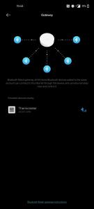

  8. Hej, nabyłem bramkę - wykrywa termometr. W aplikacji testowo zrobiłem scenę aby poniżej 30 stopni zapaliło mi lampę. Zapisałem... lampa się nie świeci Czy coś powinienem zrobić więcej? Edit. rozszerzę pytanie o inne urządzenia, np. żarówki. Skąd wiem, czy dane urządzenie łączy się przez bramkę czy prosto do routera? WYDAJE mi się, że jest to pewna wartość, dzięki temu że wszystkie żarówki są podłączone do huba, mniej urządzeń obciąża router.

  10. Hej, Mam nawilżacz powietrza Mi Smart Antibacterial Humidifier. Mam czujnik Mi Temperature & Humidity Monitor 2. Chcę aby nawilżacz włączał się zależnie od wilgotności powietrza po drugiej stronie pokoju (tam gdzie jest czujnik). Wedle mojego rozumienia - sam czujnik działa przez BT LE i do telefonu podłącza się tylko gdy uruchomię aplikację. Więc bez bramki nie jestem w stanie spiąć czujnika i nawilżacza. W związku z tym potrzebuję bramkę Mi Smart Home Hub aby to zautomatyzować niezależnie od telefonu. Dobrze rozumiem?
  11. Dzięki! Dokładnie to było rozwiązaniem problemu.
