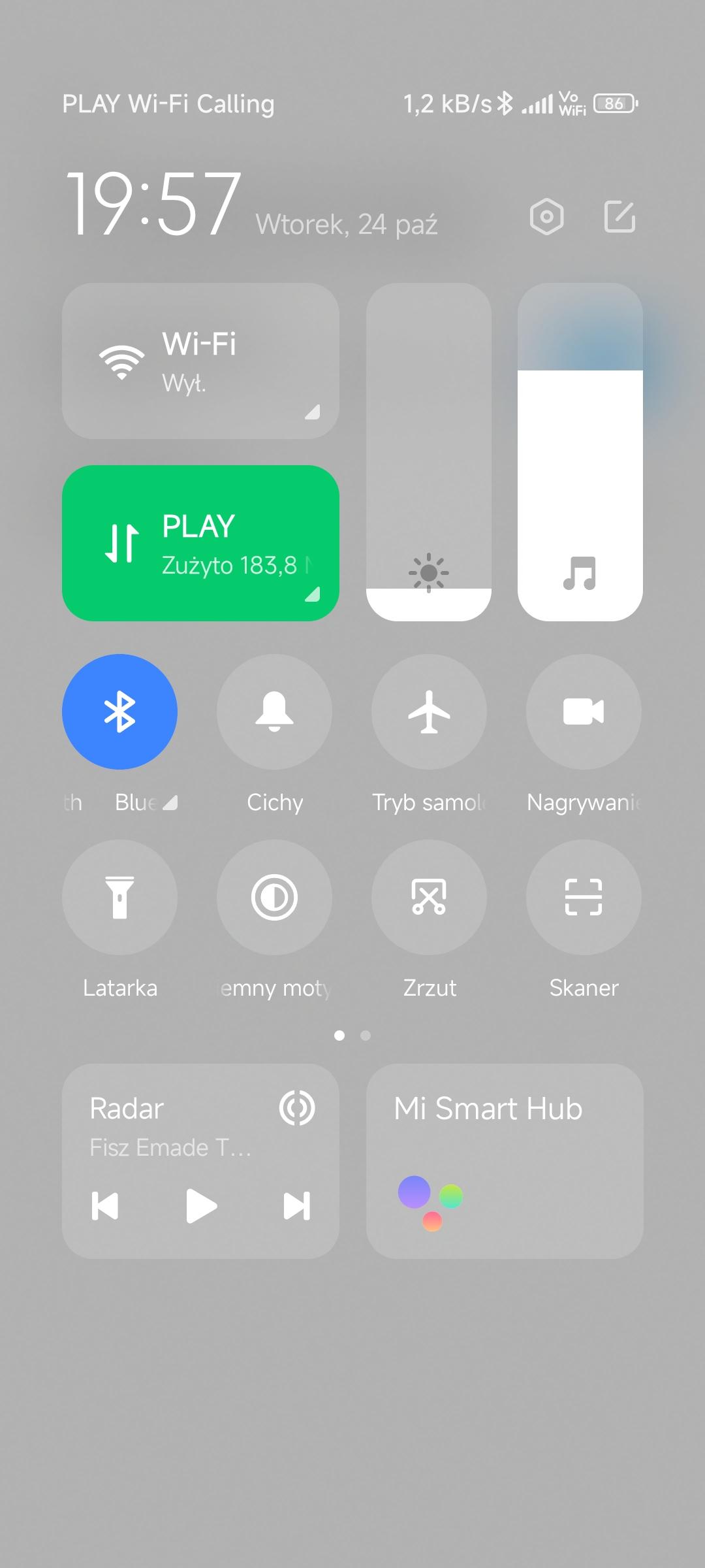

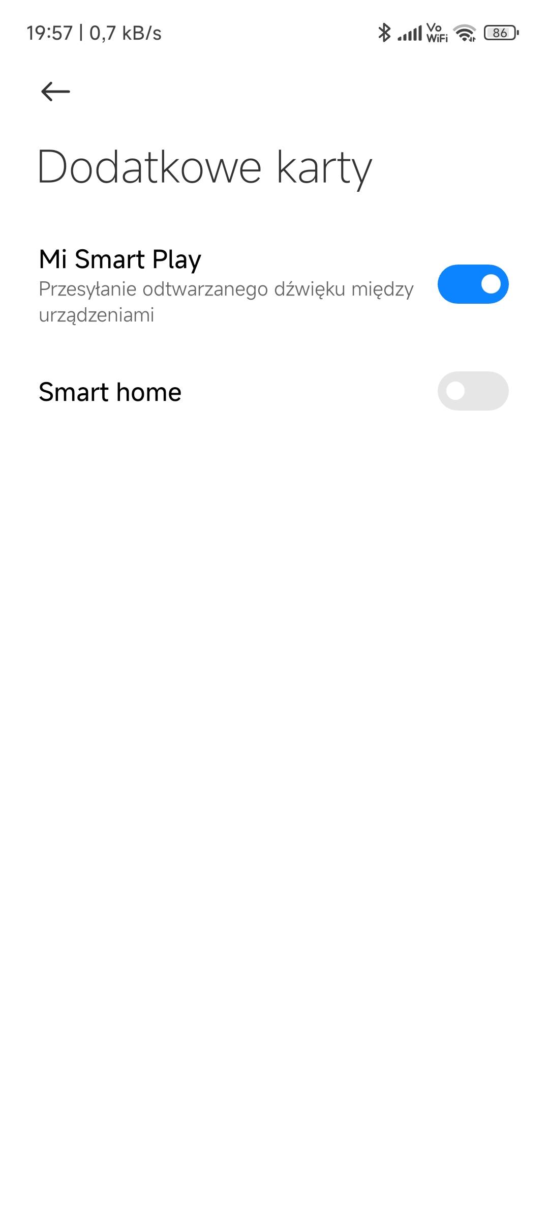

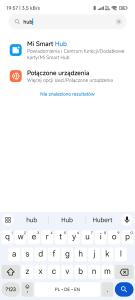

W tej wersji jest błąd, który polega na tym, że nie da się wyłączyć kafelka mi Smart Hub w szybkich ustawieniach. W wersji stable dało się to wyłączyć. Była do tego opcja w ustawieniach. System wyszukuje odpowiednią opcję w ustawieniach, ale po tąpnięciu jej ona jest niewidoczna. Załączam screeny Przed chwilą poprawilem temat
