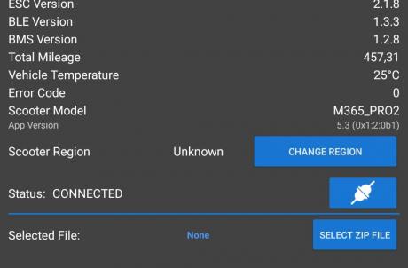

  2. trochę pobawiłem się softem baterii i takie mam wnioski: BMS 1.28 naładowanie 100% ------> wgrałem 1.41 i zrobiło się 95%. doładowało do 100% napięcie zmieniło na 40.99V (5% więcej). Dziwne było jednak nie kończące się ładowanie baterii. Lampka nie miała koloru zielonego, nie miała też czerwonego. Takie coś pomiędzy. Pomarańcz? Aplikacja pokazywała 100% postanowiłem zmienić BMS ponownie BMS 1.28 naładowanie 100% -----> wgrałem 1.26 od pro1 i zrobiło się 91%. napięcie po naładowaniu do pełna to 41.15 (z tego co pamiętam). czy moc się zmieni? dzisiaj potestuje czy będzie czuć coś. na pewno zasięg będzie trochę lepszy. Z BMS 1.41 wiele osób zaobserwowało problem z odcięciem ładowania. Aktualnie ESC i BLE mam takie jak na zdjęciu wyżej. Aktualizować je do najwyższych czy to nic nie da i tak zostawić?
  3. U mnie pojemność pokazuje dziwnie. Jeden program 12800 inny okrojone wartości gdzie pojemność różni się od zakładanej (jakoś tak). Dodatkowo napięcie 4.05v Hulajnoga zmodowana przez xiaoflasher. Bms 128. Śmiało mogę wgrać 141 zostawiając ble i ESC niezmienione? Jaka jest różnica bms 1.26 od 1.41? W linku który dałeś jest 1.41 tylko
