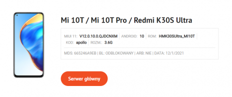

  9. Hej, Czy od tej wersji o której mowa w temacie, ROM jest już wspólny dla Xiaomi Mi 10T i 10T Pro? Ponieważ zauważyłem taką informację pod linkiem: https://miuipolska.pl/pobierz-miui-12-stabilne/ Ktoś potwierdzi, bo nie wiem czy wrzucać na swojego 10T Pro.

  11. Hej wszystkim, Wrzuciłem wczoraj ROM o którym mowa w temacie (12.0.7.0.QJDMIXM) i sprawdzając aktualizacje systemu z poziomu ustawień telefon uważa że ,,znaleziono nową wersję" czyli 12.0.6.0.QJDCNXM, która jak widać jest starsza o cyferkę i w ogóle jest chińskim ROMem. Rozumiem że olać sprawdzanie aktualizacji z poziomu systemu, a w razie nowej wersji mam ją flashować ręcznie?
