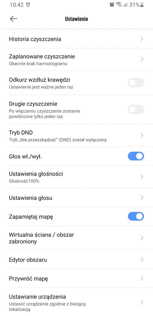

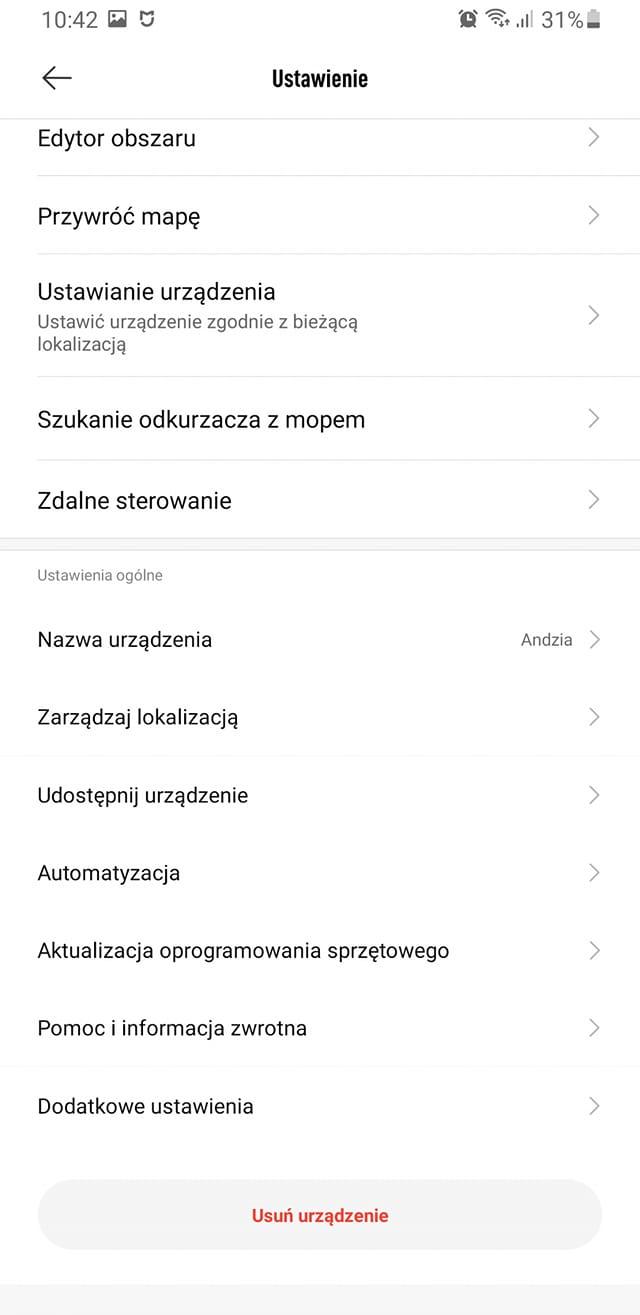

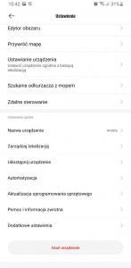

  12. Witam od dzisiaj posiadam xiaomi mop pro styjt02ym . niestety w ustawieniach nie mam opcji zmiany trybu mopowania między s oraz y. aplikacja xiaomi home, wszystko aktualne. w czym może być problem ?
