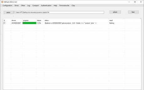

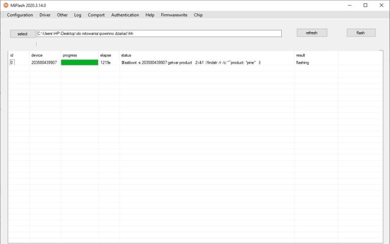

Spróbuję jeszcze w ten weekend naprawić ten telefon, jeżeli mi się nie uda, to w Poniedziałek pójdę do serwisu żeby mi go zrobili, to będzie najlepsze rozwiązanie w tej sytuacji. Próbuję flashować room: pine_global_images_V11.0.3.0.QCMMIXM_20200717.0000.00_10.0_global_bdc1e4239f przez MiFlash. Jeden forumowicz dał screen gdzie proces ten trwał 188 sekund, u mnie ten proces cały czas trwa, w tej chwili jest 12200 sekund. Patrzałem w telefonie przez komputer, żaden system nie został zainstalowany do tej pory. Temat można zamknąć, dałem go do serwisu, został tam naprawiony -
