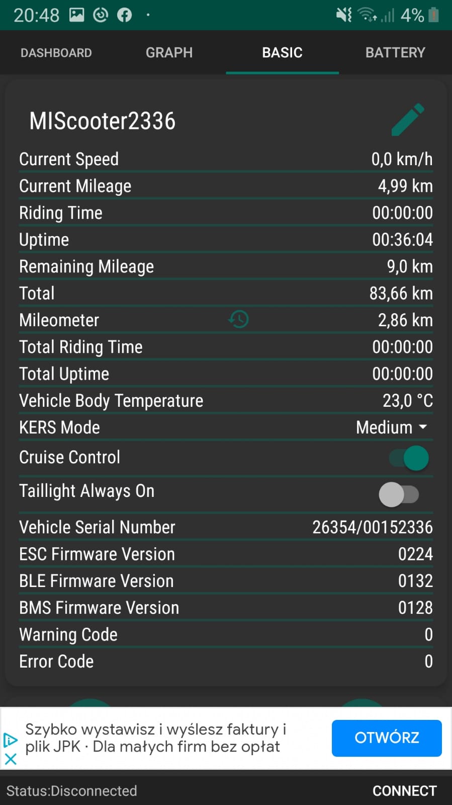

  2. Witam. Posiadam hulajnogę Xiaomi Pro 2 odblokowaną. Gdy dodam ją do oryginalnej aplikacji to wszystko jest ok do czasu zamknięcia aplikacji. Po zamknięciu aplikacji muszę z niej hulajnogę usunąć i dodać ponownie bo inaczej się z nią aplikacja nie połączy. Czy da się coś z tym zrobić ?

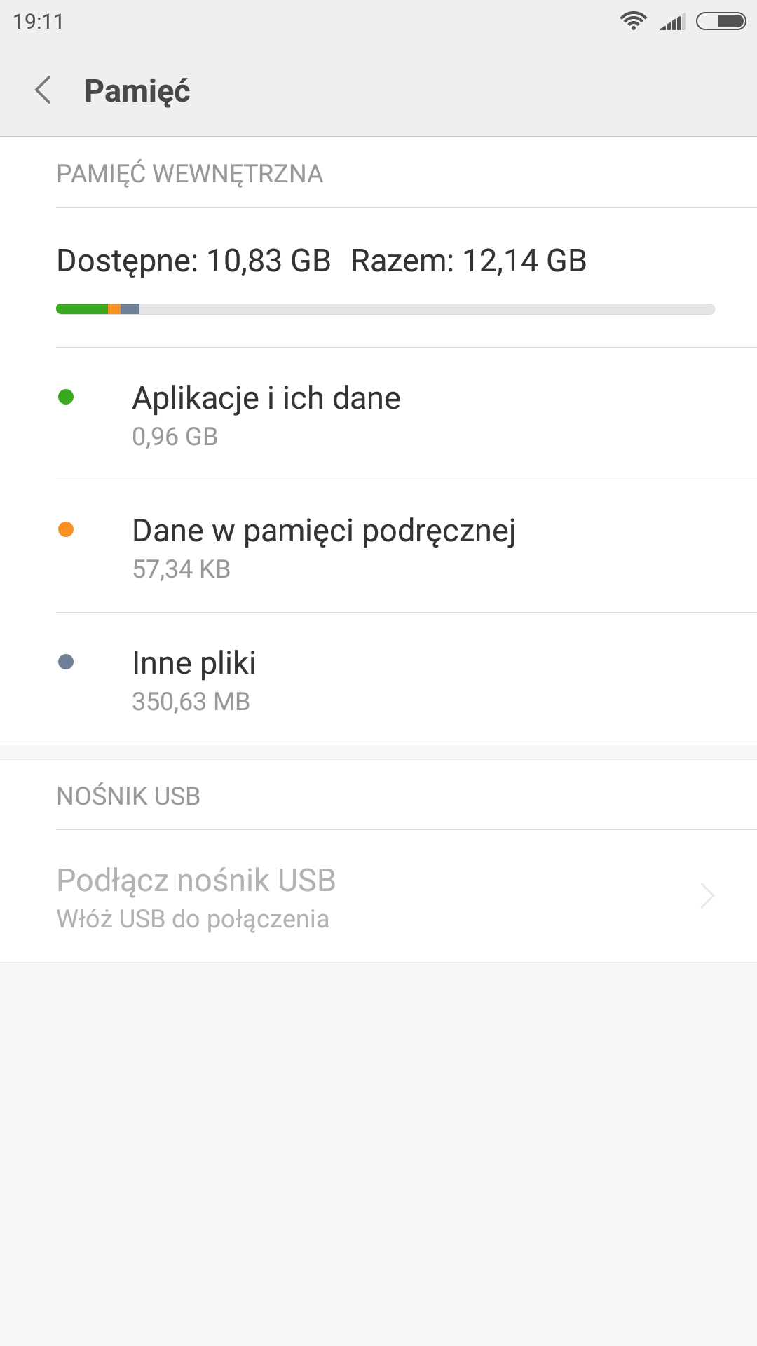

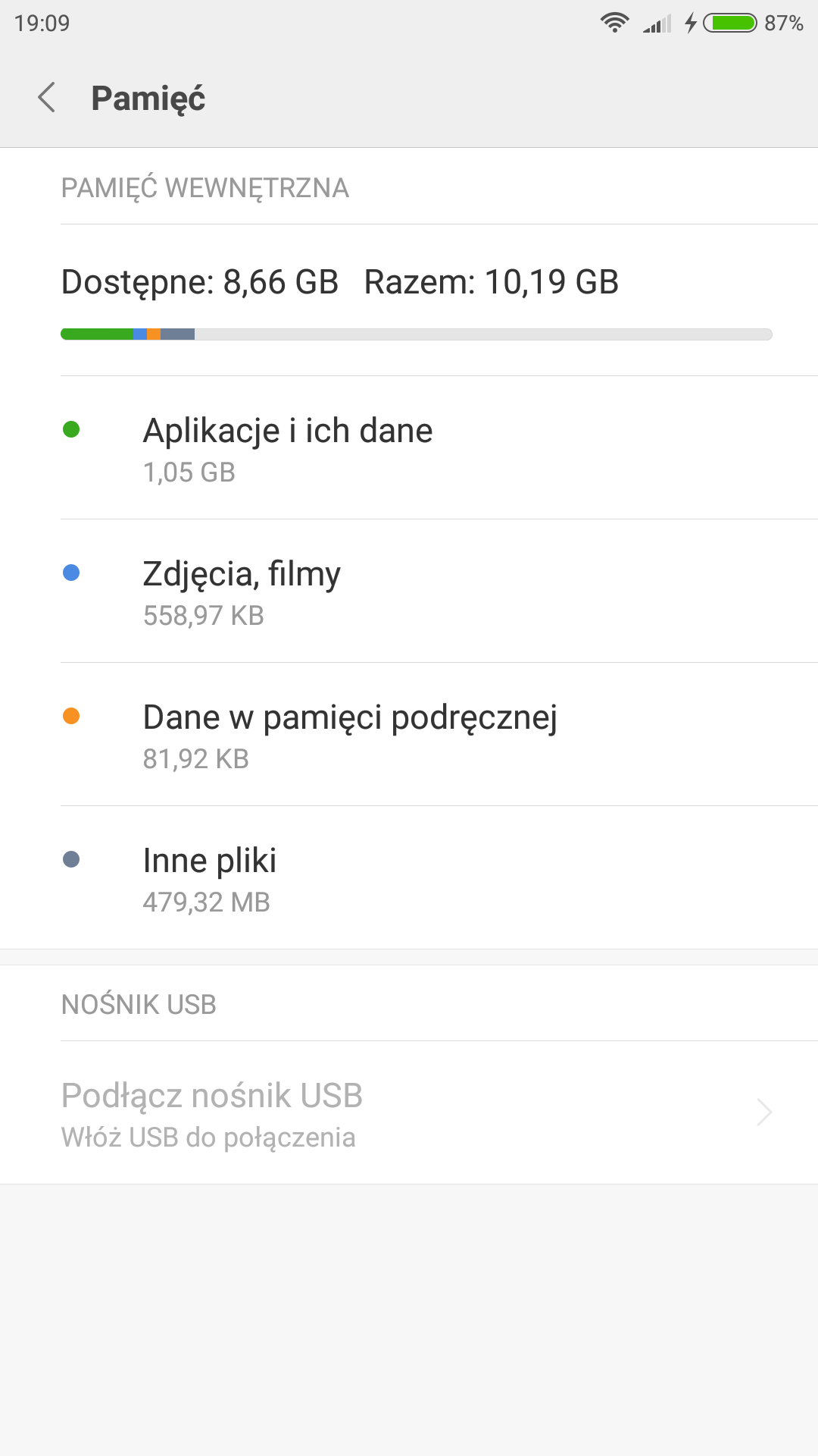

  10. Nie wiem czego tu nie rozumieć. Jeszcze raz : Zakupiłem 2 identyczne telefony ( czarny i biały Mi4C ) Czarny miał wgrany z muiupolska.pl soft xiaomi.eu_multi_MI4c_6.10.20_v8-5.1.zip A biały chiński Stable miui 7 - wgrałem mu TWRP a następnie z miuipolska.pl soft xiaomi.eu_multi_MI4c_6.10.20_v8-5.1.zip ( czyli taki sam jak do czarnego ) i teraz nie mam więcej wolnej pamięci tylko całkowita pamięć w jednym z telefonów jest większa.
  11. Witam. Zakupiłem dziś 2 Mi4C z 2 Gb Ram 16 GB pamięci wewnętrznej. Czarny miał wgrany Miui Polska 8, a biały oficjalny soft stable, więc zmieniłem w nim soft na Miui polska 8. I teraz na czarnym telefonie mam 12,14 GB pamięci ( dostępna 10,87 GB ) A na białym mam 10,19 GB ( dostępna 8,66GB ). Do tego w białym telefonie w pamięci mam np aplikacje super user i kilka innych aplikacji, a w czarnym nie. Powie mi ktoś co źle zrobiłem przy instalacji Miui ?
