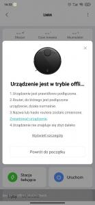

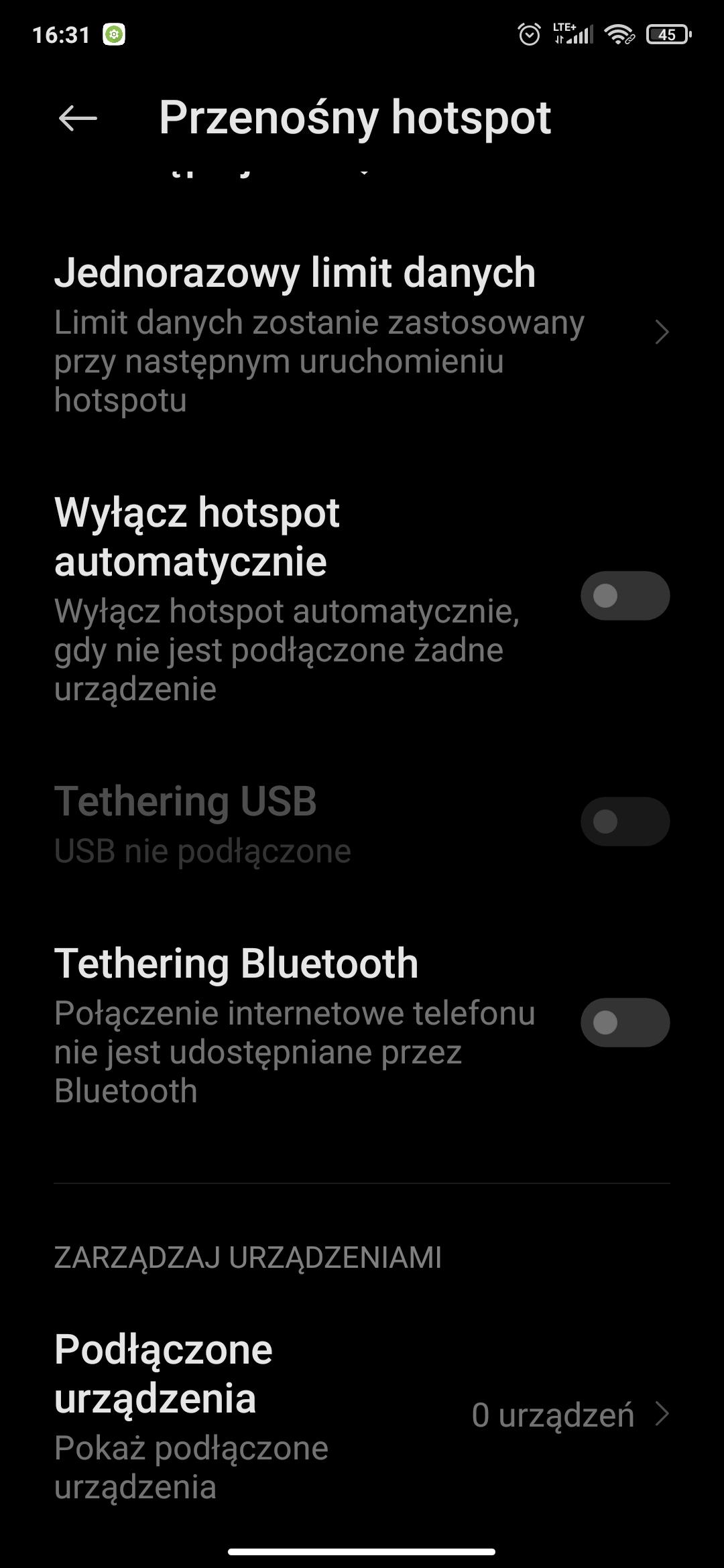

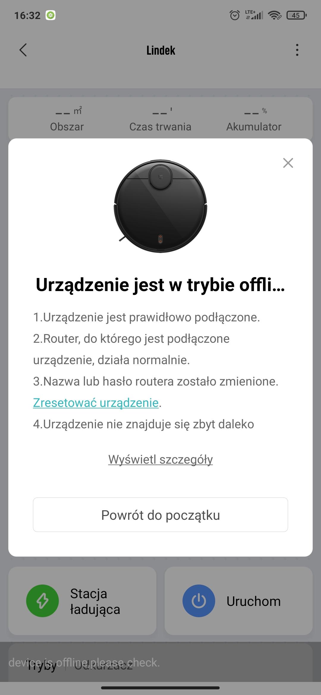

Korzystanie z odkurzacza w mieszkaniu bez WiFi
ricky90 odpowiedział(a) na WeAnn_0 temat w Mi Robot Vacuum Mop Pro / STYJ02YM
nie słuchaj tu kolegów którzy tego nie robili tylko sobie wyobrażają:) stawiasz na telefonie z ktorego chcesz obsługiwać hotspota. Potem z drugiego instalujesz aplikacje (tylko żeby połączyć odkurzacz) i łączysz odkurzacz z tym hotspotem. Potem instalujesz apke na tym pierwszy gdzie masz hotspota i działa, odkurzacz łączy się z netem i jest obsługiwany z jednego urządzenia. Koniec prcedury, proszę sie rozejść ps. może da się to jakośc inaczej przykombinować, ale po co? -
możesz stawiać kazdoraowo hotspot i wtedy obslugiwac normalnie ze smartfona. -
